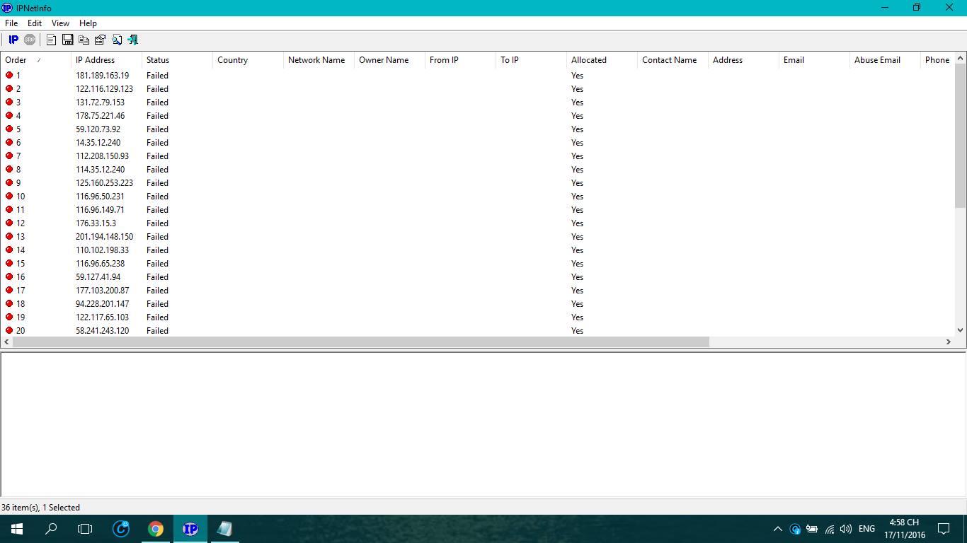

Một tình huống xảy ra như sau:
Thiết bị Wireless Router (WR) nhà bạn được cấu hình an ninh đầy đủ như hướng dẫn ở trên. Tuy nhiên khi mở log file trên WR, bạn thấy có rất nhiều địa chỉ IP truy cập vào WR nhà bạn từ bên ngoài. Bạn muốn tìm hiểu các địa chỉ IP đó nguồn gốc từ đâu, bạn sực nhớ tool IPNetInfo. Bạn copy danh sách địa chỉ IP và Paste vào tool này để kiểm tra. Kết quả như sau:
Vậy kẻ tấn công đã làm cách nào để truy cập vào WR nhà bạn vậy?wifi bi tan cong.jpg
Chào bạn, Gửi cho mình thông tin Log trên Modem của bạn nhé.

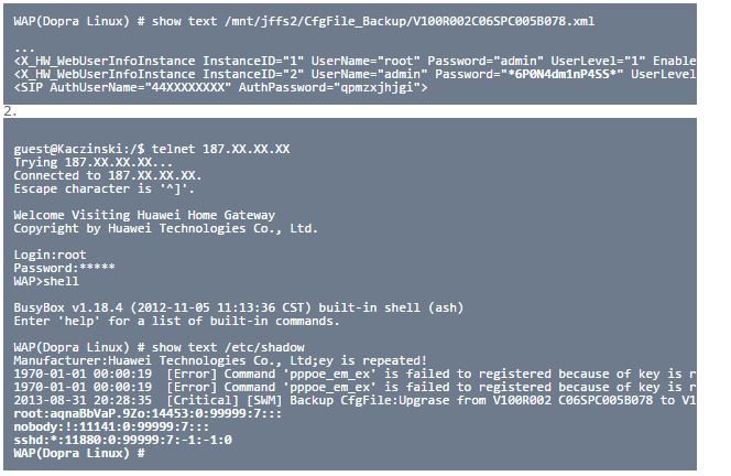

Theo e thì a phải cho biết thêm tên thiết bị, vì có một vài thiết bị có sẵn backdoor, hoặc dính các lỗi CVE
Sugi_b3o;n62142 đã viết:
Huawei HG8045A
Theo như trang http://websec.ca/advisories/view/Hua...-remote-access báo cáo
thì ở đây dính backdoor với mật khẩu đăng nhập đó là admin:*6P0N4dm1nP4SS* và mật khẩu telnet mặc định là root:admin
Cám ơn bạn
Đúng là nguyên nhân ở đây do kẻ tấn công đã khai thác lỗ hổng trên WR của Huawei và truy cập vào WR. Vậy giải pháp cho vấn đề này là gì?36.JPG

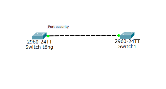

Em là sinh viên đang đi ở trọ, hiện nhà em dùng mạng FPT và chia cho cả khu dùng chung luôn.
Tuy nhiên có phòng lại kéo dây về và dùng bộ chia để chia cho các máy cùng phòng mà chỉ đóng $ có 1 máy dùng mạng.
Các anh tư vấn giúp em cách nào có thể xử lý được việc gian lận này không ạ, đi nhắc nhiều người ta em cũng không thích nhưng nhiều lúc mạng chậm lắm.

Thật ra việc này không gian lận đâu bạn à,ở các xóm trọ sinh viên mình đã gặp rất nhiều các bạn có thể chung $ lại thuê gói 16mbps giá 200k,hoặc 22mbps giá 230k của FPT, nếu như dãy trọ dài hoặc các phòng cách xa nhau, các bạn có thể mua thêm Wireless Router(WR) giá tầm 150k~200k (cả Router nhà mạng + WR có thể đáp ứng cho 10~15 thiết bị)
Cách 1: Nối Router của nhà mạng với WR của bạn sau đố cấu hình đặt thêm mật khẩu tạo ra thêm 1 mạng con.
Cách 2: Dùng WR như một Brigde sẽ làm mới các tín hiệu của Router chính (không cần dây).
Cách 3: Nối dây như bạn nêu như vậy thường Router sẽ ưu tiên những thiết bị dùng dây còn những thiết bị không dây như smartphone, tablet sẽ chậm hơn một chút.
Nếu "Bộ chia" của bạn là HUB thì bạn nên thay và dùng Wireless Router nhé.

Em nên thay từ bộ chia bằng từ Switch thì đúng hơn
Switch có nhiều loại. Em nên mua loại switch hỗ trợ tính năng Port Security: có thể cấu hình để trên 1 cổng chỉ cho phép 1 địa chỉ MAC truy cập. Như vậy nếu gia đình nào kéo về phòng mà lại chia ra cho nhiều máy thì cổng trên Switch sẽ tự động khóa lại. Sau đó em báo người đó, và hỏi rõ anh ta dùng bao nhiêu máy, em sẽ tăng số địa chỉ MAC lên, để đồng thời có nhiều máy truy cập được. Và đương nhiên anh ta phải đóng thêm tiền tương ứng với số máy sử dụng.
Sugi_b3o;n62188 đã viết:
Theo như trang http://websec.ca/advisories/view/Hua...-remote-access báo cáo {"alt":"Click image for larger version Name: 36.JPG Views: 1 Size: 61,5 KB ID: 62189","data-align":"center","data-attachmentid":"62189","data-size":"custom","height":"325","title":"36.JPG","width":"500"}
Cám ơn bạn
Theo như thông tin trang web ở trên đã cảnh báo và đưa ra giải pháp đó là tắt chức năng WAN-side HTTP và Telnet.
khaibang;n62190 đã viết:
Bạn có thể tham khảo cách như sau để ngăn chặn việc sử dụng chùa :)).
+ Cấu hình gán MAC các máy được phép kết nối ra ngoài Internet: Cách này sẽ ngăn chặn việc mở rộng cổng kết nối, trên cùng một port bằng việc sử dụng Switch, (hoặc qua AP wifi mode bridge). Với cách này MAC không hợp lệ sẽ bị deny. Tuy nhiên việc này sẽ không tối
ưu trong trường hợp người dùng bật Ad-hoc (AP wifi mode NAT) nghĩa là Modem chỉ có thể nhìn được MAC của một máy duy nhất, để giải quyết vấn đề này ta thực hiện đồng thời cách tiếp theo dưới đây:
+ Sử dụng QoS (Quality of Service) cho từng IP (MAC) được đăng ký: Nghĩa là mỗi phòng mỗi IP chỉ được sử dụng badwidth nhất định, trong trường hợp vượt quá bandwidth ngưỡng thì chỉ phòng đấy sẽ bị chậm thôi (^ _ >) mà không ảnh hưởng đến toàn bộ hệ thống wifi.

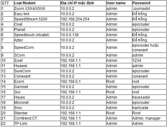

Gửi anh em user/pass mặc định một số loại modem phổ biến tại Việt Nam:
Bí mật: riêng modem Acatel-Lucent Viettel dùng thì user/pass là vtadmin/n0tPubl1c nhé anh em. :-":-"
Ngoài ra với một số dòng modem mà VNPT sử dụng có user/pass là megavnn/megavnn hoặc telecomadmin/admintelecommodem.jpg
