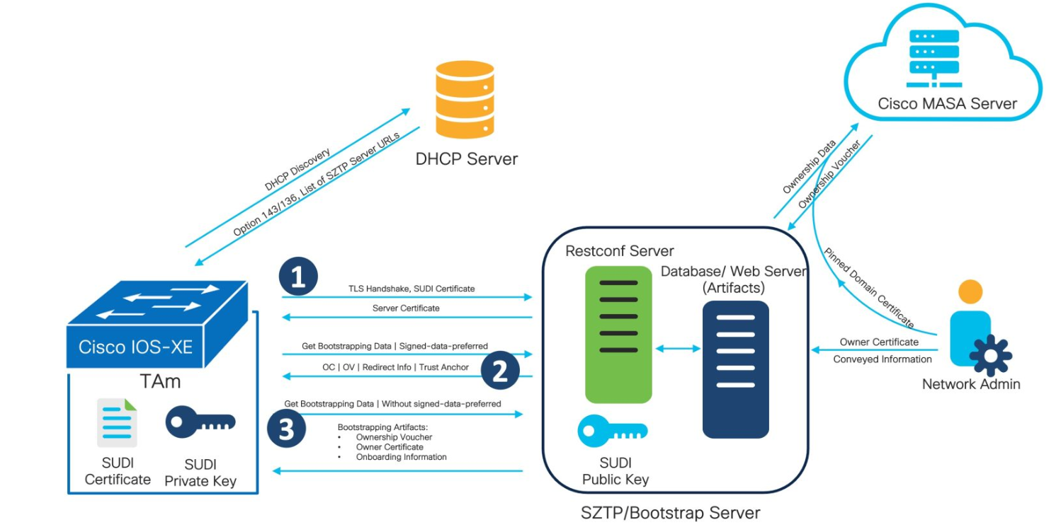

ZTP an toàn sử dụng xác thực ba bước, bao gồm xác thực thiết bị, xác thực máy chủ và xác thực nhân tố (nào đó), để tích hợp thiết bị một cách an toàn. Sơ đồ bên dưới minh họa các bước khác nhau liên quan đến quá trình cài đặt và giám sát thiết bị trong phạm vi của Secure ZTP. Chúng ta hãy xem xét kỹ hơn từng bước sau:1. Xác thực thiết bị

ZTP bảo mật thực hiện xác thực thiết bị trước khi giám sát thiết bị để xác minh tính toàn vẹn và tính xác thực của thiết bị và cho phép chỉ các thiết bị được ủy quyền mới tham gia mạng. Để xác thực thiết bị, Secure ZTP sử dụng xác thực dựa trên chứng chỉ trong đó thiết bị gửi Chứng chỉ Trust Anchor (còn được gọi là chứng chỉ SUDI được cài đặt trong thiết bị trong quá trình sản xuất) đến máy chủ Secure ZTP và máy chủ xác thực nó bằng chứng chỉ công khai (do nhà sản xuất cung cấp) để đảm bảo tính xác thực của thiết bị.

Xác thực máy chủ là một phần quan trọng khác của Secure ZTP. Bằng cách xác nhận danh tính của máy chủ, thiết bị có thể đảm bảo rằng nó đang liên lạc với một máy chủ đáng tin cậy, không bị xâm phạm. Điều này ngăn chặn các máy chủ trái phép hoặc độc hại chặn hoặc thao túng quá trình giám sát. Sau khi xác minh thiết bị, máy chủ bootstrap sẽ gửi chứng chỉ máy chủ.Thiết bị yêu cầu dữ liệu khởi động với cờ “ưu tiên dữ liệu đã ký” sau khi nhận được chứng chỉ máy chủ, cho biết thiết bị không tin tưởng vào máy chủ. Trong trường hợp này, hãy nhớ rằng việc xác thực máy chủ là tùy chọn trong Secure ZTP. Nếu quản trị viên mạng quyết định thực hiện xác thực máy chủ (cho phép máy chủ nhận báo cáo tiến trình khởi động), máy chủ sẽ gửi “dữ liệu chuyển hướng” cùng với dữ liệu khởi động khác đến thiết bị, cung cấp địa chỉ riêng và 1 điểm tin cậy.
Thiết bị xác minh chứng chỉ của máy chủ và đánh dấu nó là máy chủ đáng tin cậy sau khi nhận được điểm tin cậy. Ở đây, nếu quản trị viên hệ thống chọn không xác thực máy chủ, thay vào đó, máy chủ sẽ chuyển dữ liệu khởi động thay cho “dữ liệu chuyển hướng”. Ngoài ra, thiết bị sẽ tiếp tục quá trình khởi động nếu máy chủ không đáng tin cậy.
3. Xác thực nhân tố
Xác thực nhân tố là để đảm bảo rằng các tệp cấu hình hoặc hình ảnh phần mềm được sử dụng để cung cấp các thiết bị mạng là xác thực và không bị giả mạo. Sau khi quá trình xác thực máy chủ hoàn tất (hoặc bị bỏ qua), máy chủ khởi động sẽ gửi chứng chỉ chủ sở hữu, chứng từ quyền sở hữu và thông tin cài đặt tới thiết bị dưới dạng dữ liệu khởi động. Chi tiết như sau:- Chứng từ quyền sở hữu (Ownership Voucher - OV): Tạo chứng từ quyền sở hữu xác thực chứng chỉ chủ sở hữu để xác minh danh tính của chủ sở hữu thiết bị. Nhà sản xuất thiết bị ký OV và cung cấp cho khách hàng theo yêu cầu. Để tạo OV, khách hàng phải cung cấp chứng chỉ miền được ghim và số sê-ri của thiết bị cho máy chủ Cisco MASA.
- Chứng chỉ chủ sở hữu (Owner Certificate - OC): Chứng chỉ chủ sở hữu là chứng chỉ X.509 liên kết danh tính chủ sở hữu với public key mà thiết bị có thể sử dụng để xác thực chữ ký trên nhân tố thông tin được truyền tải. Chứng chỉ chủ sở hữu cũng chứa tất cả các chứng chỉ trung gian dẫn đến chứng chỉ gọi là “pinned-domain-cert” được chỉ định trong chứng từ quyền sở hữu, cho phép OV xác thực OC.
- Thông tin được truyền tải/Thông tin giới thiệu: Thông tin giới thiệu cung cấp dữ liệu cần thiết để thiết bị tự khởi động và thiết lập kết nối an toàn với các hệ thống khác. Thông tin cài đặt chỉ định chi tiết về ảnh khởi động mà thiết bị phải chạy, cấu hình ban đầu mà thiết bị phải cam kết và các tập lệnh mà thiết bị phải thực thi thành công. Thông tin cài đặt phải được chủ sở hữu thiết bị ký bằng OC.
