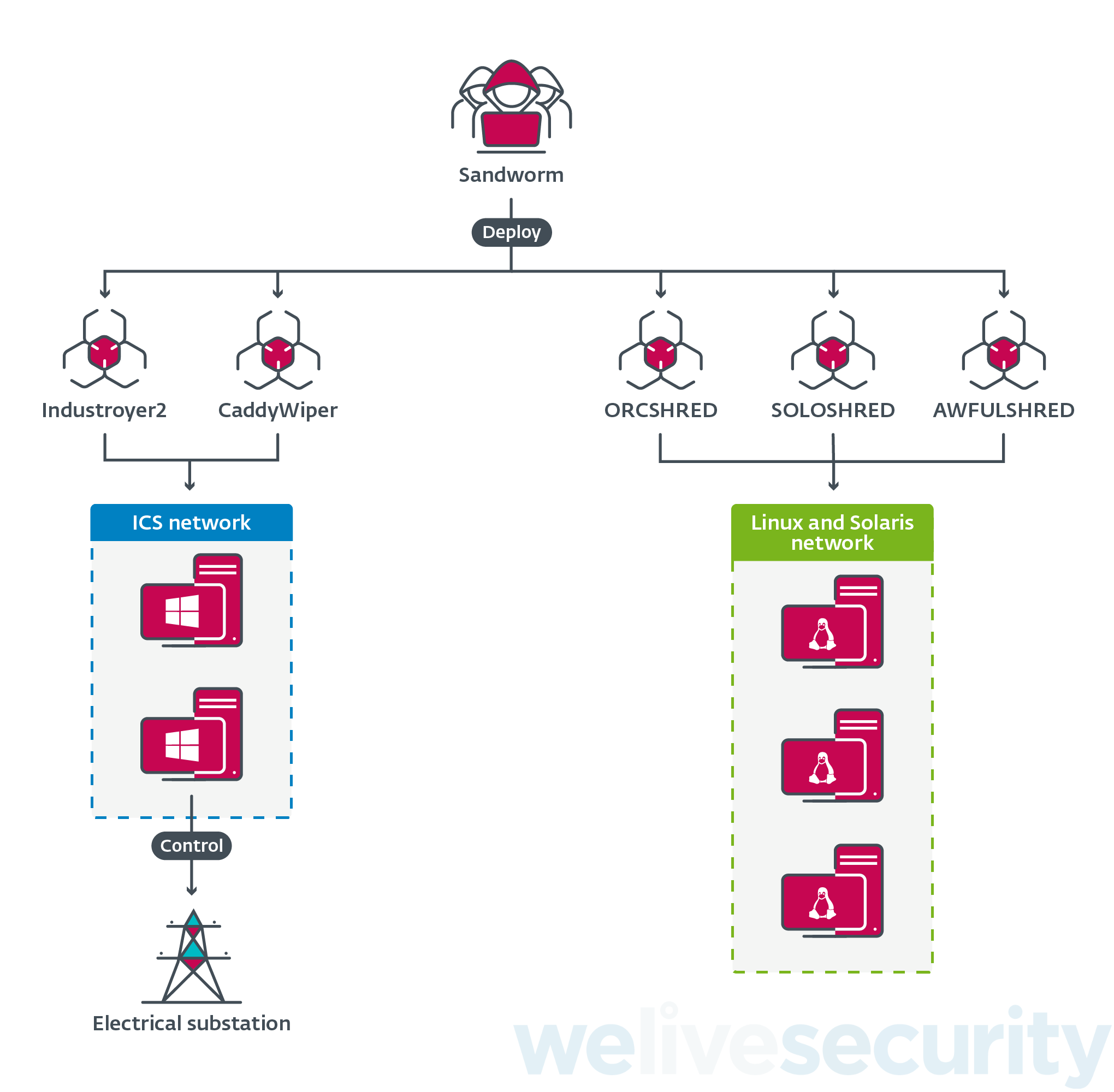

Hình 1: Sơ đồ chuỗi tấn công Industroyer2 (2022) do Sandworm thực hiện, cho thấy malware ICS Industroyer2 được triển khai cùng nhiều mã độc phá hoại (wiper) trên hạ tầng IT và OT của một nhà cung cấp điện Ukraine. Mục tiêu là làm mất điện tại các trạm cao áp và phá hỏng hệ thống điều khiển, gây gián đoạn dịch vụ và khó khăn cho việc khôi phục. Nguồn welivesecurity.
Cuộc tấn công sử dụng Industroyer.V2 tháng 4/2022 nhắm vào mạng lưới điện cao áp của Ukraine, cụ thể là các trạm điện thuộc một công ty cung cấp năng lượng. Nếu thành công, hậu quả trực tiếp sẽ là mất điện trên diện rộng do các máy cắt tại trạm bị ngắt đồng loạt. Phân tích mã độc cho thấy Industroyer.V2 được “đo ni đóng giày” để tác động đến các máy cắt điện tại những trạm nhất định, qua việc gửi lệnh điều khiển ngắt tới các thiết bị này. Khi một máy cắt tại trạm cao áp bị mở, nguồn điện truyền tải qua trạm đó sẽ bị ngắt, hiệu quả là cắt điện toàn bộ khu vực mà trạm phụ trách. Nhóm chuyên gia Netresec mô tả rằng Industroyer.V2 sau khi kết nối được vào RTU ở trạm đích đã ngay lập tức thay đổi trạng thái các output tại các địa chỉ IOA cụ thể mà không cần dò tìm gì thêm, tức malware đã biết sẵn “tọa độ” của các thiết bị quan trọng cần tấn công. Chẳng hạn, trong một mẫu phân tích, malware mở tất cả các output tương ứng với IOA từ 1250 đến 1265 về trạng thái OFF. Với loại lệnh điều khiển có mã ID 46 và độ dài xung ngắn, các chuyên gia nhận định đây chính là lệnh mở máy cắt được thực thi tức thời. Nói cách khác, Industroyer.V2 có thể cắt điện tức thì tại trạm mục tiêu, gây sự cố mất điện cục bộ cho khu vực mà trạm đó phụ trách.
May mắn là trong sự kiện tháng 4/2022, cuộc tấn công đã bị chặn đứng kịp thời và hậu quả thực tế được giảm thiểu. Đội ứng cứu khẩn cấp Ukraine phối hợp cùng chuyên gia ESET và Microsoft đã phát hiện và vô hiệu hóa malware trước khi nó kịp thực thi giai đoạn phá hoại cuối cùng. Theo báo cáo, kẻ tấn công đã xâm nhập hệ thống từ sớm và lên kế hoạch kích hoạt phá hoại vào chiều tối Thứ Sáu ngày 08/04/2022. Lịch trình cho thấy 16:10 (UTC) ngày 8/4 Industroyer2 sẽ chạy để cắt điện, và 10 phút sau (16:20), chúng dự kiến kích hoạt malware xóa dấu vết trên chính máy đã chạy Industroyer2 nhằm phi tang và gây khó phục hồi hệ thống. Nhờ các biện pháp ứng cứu kịp thời, kịch bản “mất điện vào tối thứ Sáu” đã không xảy ra. Tuy nhiên, ngay cả khi không gây ra mất điện thực tế, cuộc tấn công vẫn gây ra một số gián đoạn hoạt động và đặt hệ thống vào tình thế nguy hiểm: các malware độc hại đã được cài cắm sâu trong mạng lưới IT và OT, buộc nhà vận hành phải tạm dừng một số hệ thống để xử lý, đồng thời tiến hành khôi phục và kiểm tra an ninh trên diện rộng.
Một khía cạnh nghiêm trọng của cuộc tấn công là việc kết hợp phá hoại hệ thống IT/OT song song với hành vi điều khiển trái phép ICS. Bên cạnh Industroyer.V2, nhóm Sandworm đã triển khai nhiều malware wiper (xóa phá hủy dữ liệu) trên các máy chủ và máy trạm của công ty điện lực Ukraine. Cụ thể, malware CaddyWiper được sử dụng trên các máy tính Windows bao gồm cả máy trạm vận hành SCADA, nó xóa dữ liệu người dùng và thông tin phân vùng, làm máy mất khả năng khởi động. Phiên bản CaddyWiper trong vụ này còn được tùy biến để nhắm vào các máy trạm SCADA/HMI, khiến giao diện điều khiển quá trình công nghệ bị vô hiệu. Đồng thời, các wiper tên ORCSHRED, SOLOSHRED, AWFULSHRED được thả vào hệ thống máy chủ Linux và Solaris, nhằm xóa sạch hệ điều hành và dữ liệu trên đó. Nhóm Sandworm thậm chí phát tán một worm có tên ORCSHRED, lợi dụng SSH để lây lan wiper sang nhiều máy khác trong mạng nội bộ. Mục tiêu của chiến dịch phá hoại này là làm tê liệt hoàn toàn hạ tầng công nghệ thông tin và vận hành của công ty điện lực, khiến quá trình khôi phục sau khi mất điện gặp muôn vàn khó khăn.
Tác động thực tế của Industroyer.V2 đối với hệ thống ICS/SCADA là rất nghiêm trọng. Trước hết là gián đoạn dịch vụ cung cấp điện: Nếu các trạm cao áp bị ngắt, khu vực tương ứng sẽ chìm trong bóng tối cho đến khi nhân viên vận hành đóng lại các máy cắt và khôi phục nguồn. Thứ hai là sự cố vận hành và an toàn: Việc các thiết bị ICS bị điều khiển trái phép có thể gây mất cân bằng trong lưới điện, ví dụ như ngắt điện đột ngột có thể làm quá tải các phần khác của lưới hoặc gây dao động tần số. Thậm chí, Industroyer 2016 từng được lập trình để đóng/ngắt máy cắt liên tục nhiều lần trong thời gian ngắn, hành vi này có thể gây sốc điện áp và hư hỏng thiết bị, cũng như làm hệ thống bảo vệ mất đồng bộ, ảnh hưởng đến độ ổn định của lưới điện. Thứ ba, hành vi xóa phá hạ tầng ICS/IT đi kèm khiến rủi ro an toàn tăng cao: Hệ thống SCADA và các trạm vận hành bị xóa sổ đồng nghĩa với việc trung tâm điều độ mất khả năng giám sát & điều khiển từ xa, các biện pháp ứng phó sự cố phải thực hiện thủ công tại chỗ trong điều kiện khẩn cấp. Điều này không chỉ kéo dài thời gian mất điện mà còn đe dọa an toàn cho nhân viên vận hành phải thao tác trực tiếp trên thiết bị điện cao áp. Tóm lại, mặc dù cuộc tấn công Industroyer.V2 tháng 4/2022 đã được ngăn chặn, nó cho thấy rõ nguy cơ hiện hữu: các nhóm APT có khả năng gây ra sự cố hạ tầng diện rộng và lâu dài đối với hệ thống điều khiển công nghiệp nếu không được phát hiện kịp thời.
