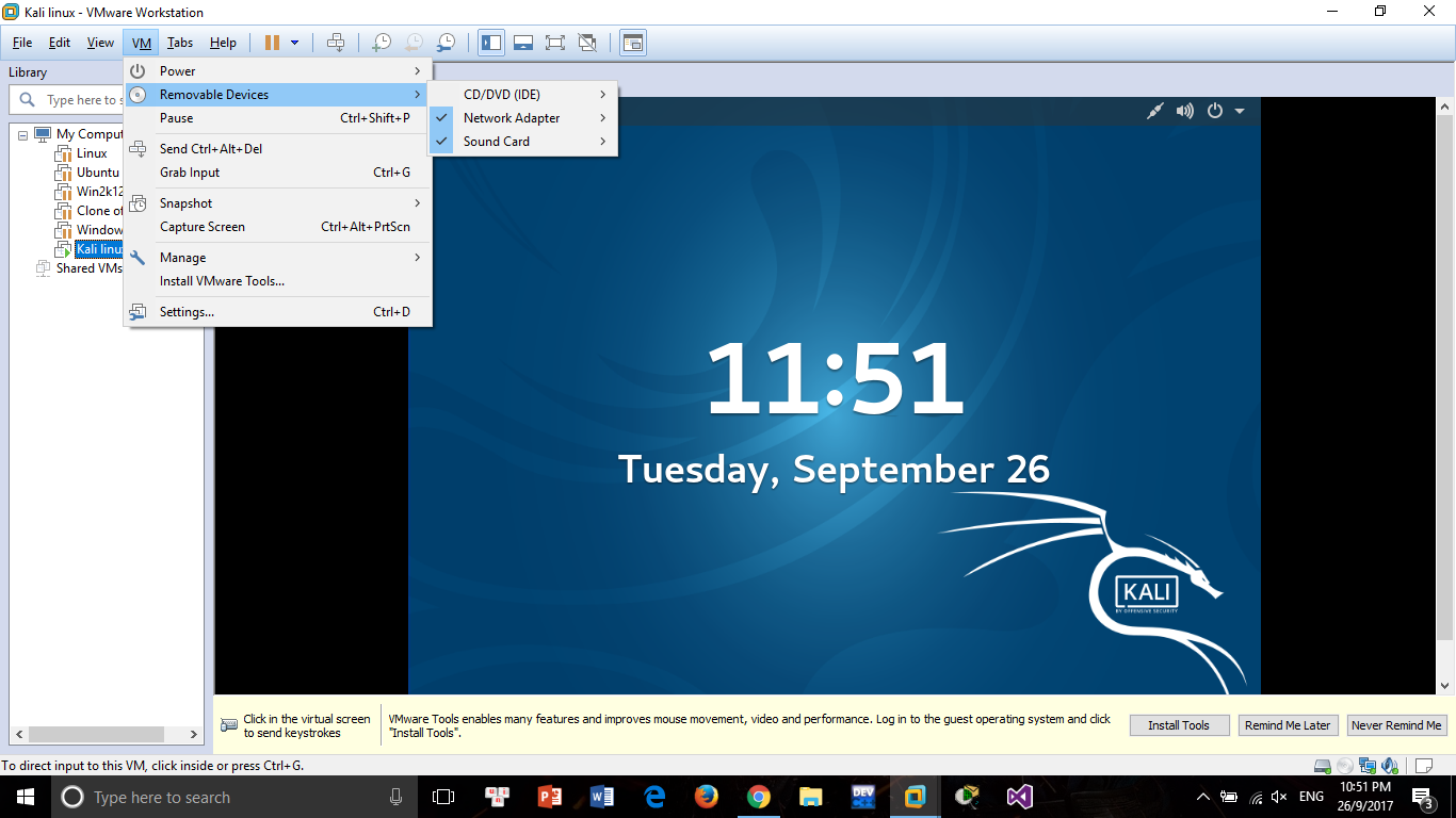

Em mới mua usb wifi như trên , cắm vào laptop , thì windows 10 nó nhận bình thường . Nhưng khi mở VMWARE lên thì vào mục Removable Devices không thấy card WIRELESS đâu ( Atheros USBv2 WLAN ) . Có bác nào biết cách sửa không ạ , Thanks anh em

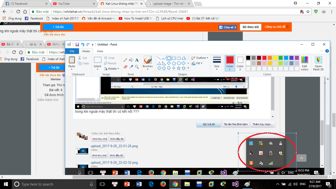

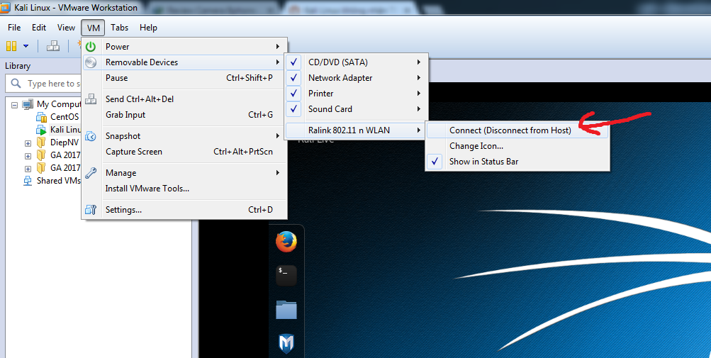

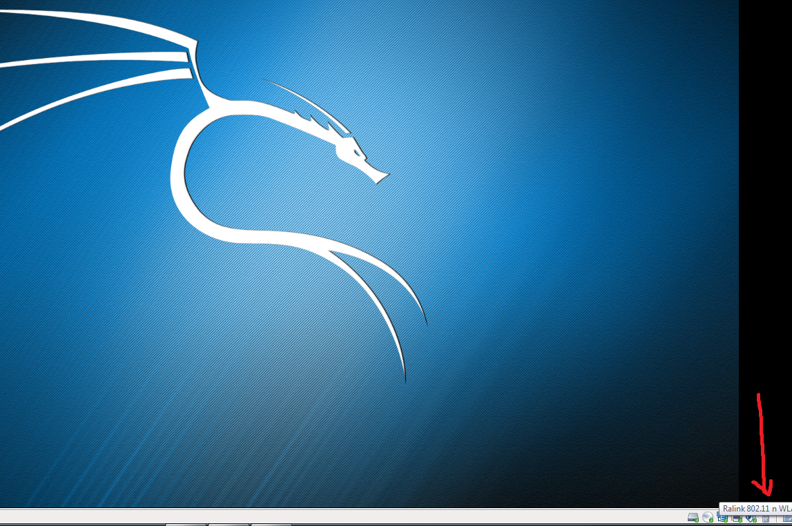

Bạn kết nối máy ảo Kali theo 2 cách sau, mình chụp hình minh họa chú ý mũi tên đỏ.
Cách 1:

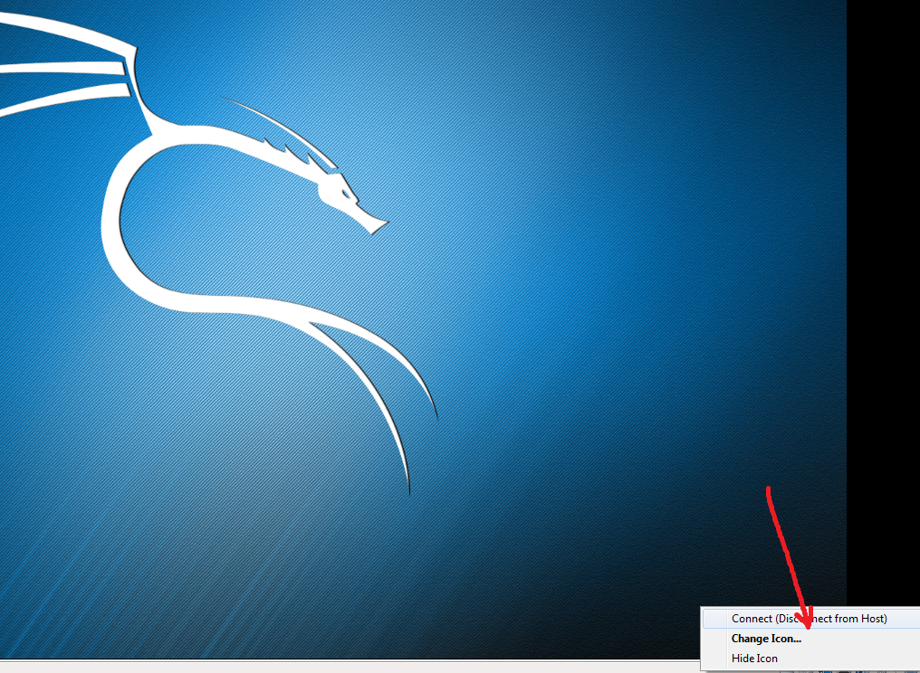

Cách 2:
Bạn thử dùng usb wifi trên bắt wifi cho laptop chưa nếu usb trên dùng được cho laptop thì phần mềm wmware sẽ nhận được thiết bị. Và theo cách 2 nó sẽ hiện ra hình thiết bị cho tao connect đến.

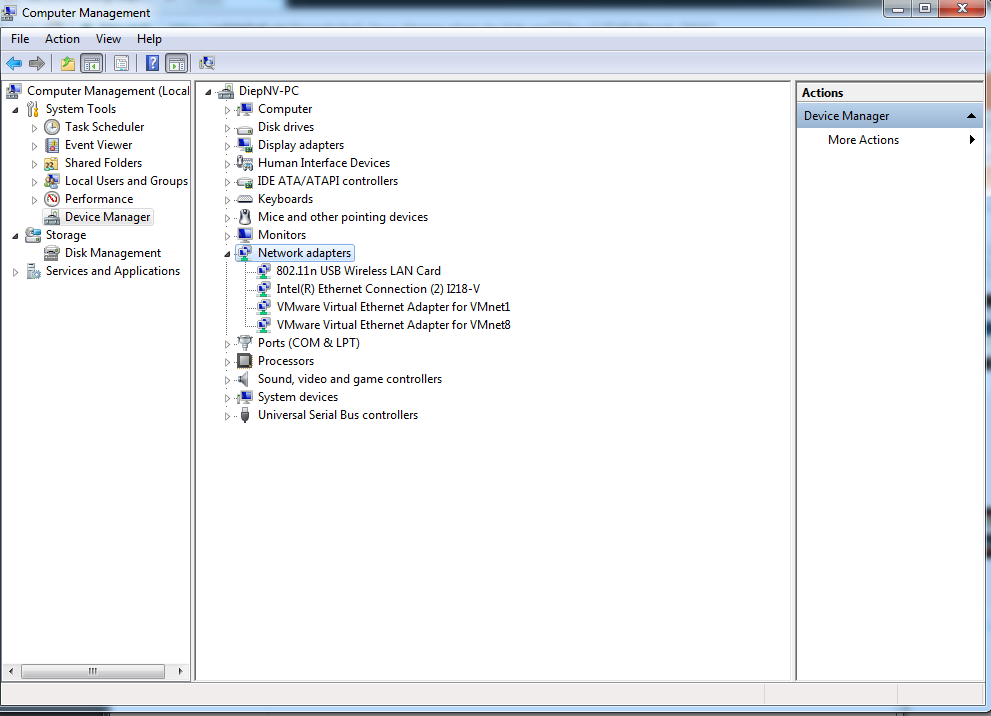

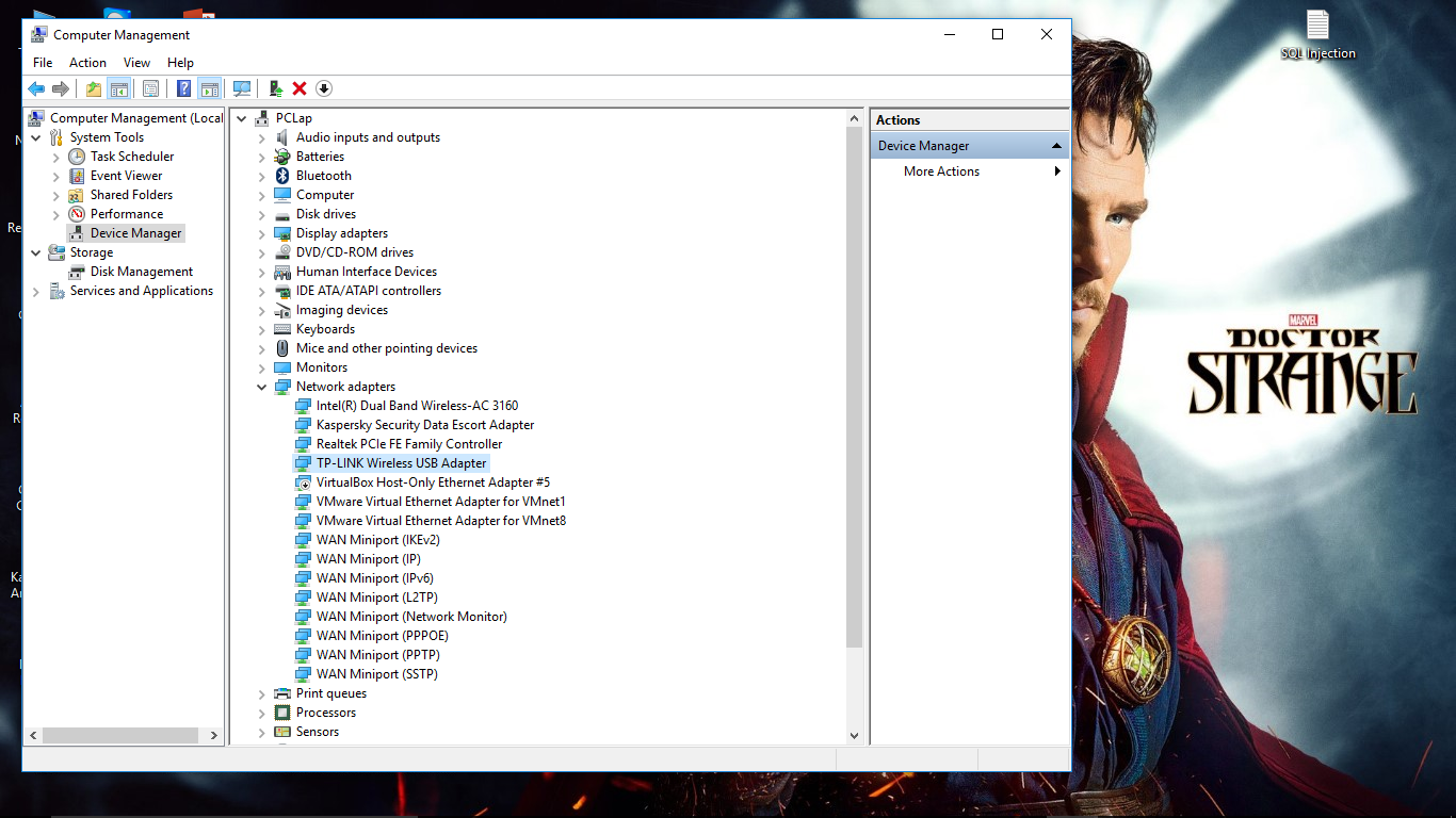

LAptop của em đã nhận được USB WIFI anh ạ . ở hình thứ 3 của em , cổng USB wifi trên windows đã nhận được
Em đang kẹt không biết làm sao để kết nối usb wifi rời này , để cho vmware nó nhận được anh ạ , của em là TP Link WN722N v2 chạy trên Vmware( Kali Linux 2017.1) , không biết có làm sao k :(( . Làm sao để VMware nó nhận đc usb wifi ạ
Laptop windows đã nhận được cổng USB :
Mong anh giải đáp ạ
Bình thường PC nhận usb wifi thì wmware nó tự nhận luôn bạn check như hình dưới đây xem có thiết bị chưa:
dạ vẫn nhận bình thường anh ạ . Em đọc được một số thông tin trên mạng hình như TPLink WN722N v.2 bên vmware chưa support , còn v1 hình như vẫn chạy bình thường .
