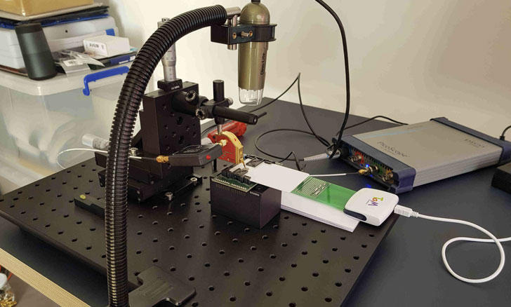

Để sao chép khóa U2F, các nhà nghiên cứu phải tháo thiết bị bằng cách sử dụng súng hơi nóng để loại bỏ vỏ nhựa và để lộ hai bộ vi điều khiển được hàn trong đó - một chip bảo mật (chip NXP A700X) được sử dụng để thực hiện các hoạt động mã hóa và một chip đa năng hoạt động như một bộ định tuyến giữa giao diện USB/NFC và vi điều khiển xác thực.
Sau khi đạt được điều này, các nhà nghiên cứu cho biết có thể thu thập khóa mã hóa ECDSA thông qua một cuộc tấn công kênh bên bằng cách quan sát các bức xạ điện từ phát ra từ chip NXP trong quá trình ký ECDSA, hoạt động mật mã cốt lõi của giao thức FIDO U2F được thực hiện khi khóa U2F được đăng ký lần đầu tiên để hoạt động với tài khoản mới.
Một cuộc tấn công kênh phụ thường hoạt động dựa trên thông tin thu được từ việc triển khai hệ thống máy tính, thay vì khai thác điểm yếu trong phần mềm. Thông thường, các cuộc tấn công như vậy sử dụng thông tin về thời gian, mức tiêu thụ điện năng, thông tin rò rỉ điện từ và tín hiệu âm thanh như các nguồn gây ra rò rỉ dữ liệu.
Bằng cách thu thập 6.000 dấu vết kênh bên như vậy của các lệnh yêu cầu xác thực U2F trong khoảng thời gian sáu giờ, các nhà nghiên cứu cho biết họ có thể khôi phục khóa cá nhân ECDSA được liên kết với tài khoản FIDO U2F được tạo cho mục đích thử nghiệm bằng cách sử dụng mô hình học máy.
