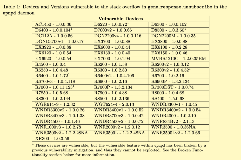

Tổng cộng 61 mẫu Netgear đã bị ảnh hưởng bởi lỗ hổng này.
Nichols nói rằng Netgear đã vá hầu hết các thiết bị vào tuần trước, chủ yếu là những model đang được bảo trì firmware, những model khác vẫn chưa được vá.
Danh sách model Netgear được vá lỗi, bao gồm bộ định tuyến SOHO, modem DSL, modem cáp và bộ mở rộng.
Nichols cũng cho biết, trên một số thiết bị tuy bản sửa lỗi trước đó của Netgear đã chặn khả năng khai thác lỗ hổng nhưng lỗi này vẫn tồn tại trong firmware.
