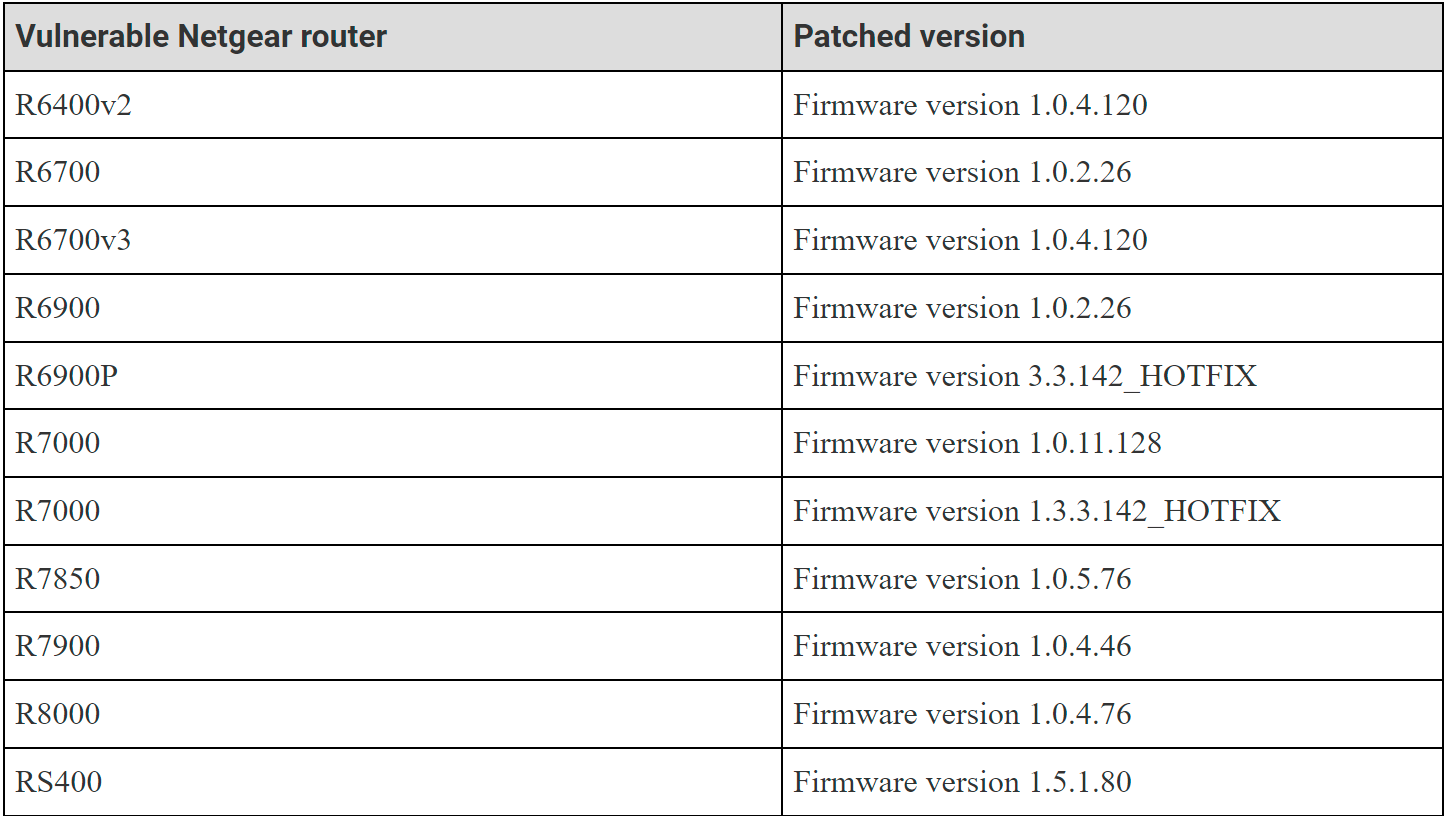

Danh sách đầy đủ các bộ định tuyến Netgear dễ bị khai thác CVE-2021-40847 và các phiên bản firmware đã vá:
Các bước để tải xuống và cài đặt chương trình cơ sở mới nhất cho thiết bị Netgear
- Truy cập trang hỗ trợ của NETGEAR
- Nhập số kiểu máy vào hộp tìm kiếm và chọn kiểu máy phù hợp
- Chọn tải về
- Trong mục Current Versions, chọn phiên bản Fireware mới nhất ứng với thiết bị
- Chọn Release Notes
- Làm theo hướng dẫn để tải và cài đặt fireware.
