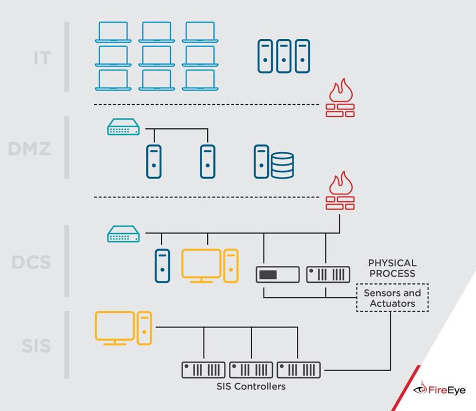

Để có thể triển khai được TRITON như trên, kẻ tấn công TEMP.Veles đã phải xâm nhập sâu vào mạng OT của nạn nhân qua nhiều giai đoạn. Thông thường, mạng SIS được cô lập hoặc tách lớp khỏi mạng IT, nhưng trong vụ này, kiến trúc nhà máy có mức độ tích hợp giữa hệ thống điều khiển (DCS) và SIS nhất định, tạo điều kiện cho kẻ tấn công đi chuyển ngang từ mạng IT/DCS sang mạng SIS. Các báo cáo điều tra cho thấy trước khi chạm đến được máy trạm SIS, nhóm hacker đã hiện diện âm thầm trong mạng nạn nhân nhiều tháng liền (gần một năm), chiếm quyền trên nhiều máy chủ và máy trạm khác nhau. Chúng sử dụng những kỹ thuật xâm nhập truyền thống như spear-phishing hoặc khai thác lỗ hổng để có chỗ đứng ban đầu trên mạng IT, sau đó leo thang đặc quyền và đánh cắp thông tin xác thực từ hệ thống Windows (ví dụ: công cụ tùy chỉnh “SecHack” tương tự Mimikatz để trích xuất mật khẩu từ bộ nhớ). Với thông tin đăng nhập thu được, chúng di chuyển qua lại giữa các máy trong mạng bằng cách thi hành lệnh từ xa (công cụ “NetExec” tương tự PSExec), đồng thời cài đặt nhiều cửa hậu (backdoor) khác nhau để duy trì quyền truy cập (bao gồm backdoor dựa trên Cryptcat, Plink, Bitvise, OpenSSH, cũng như web shell cài vào máy chủ Outlook Web Access). Tất cả các công cụ này đều được tùy biến riêng (thay vì dùng bản có sẵn công khai) nhằm né tránh chống virus và hệ thống phát hiện xâm nhập, giúp nhóm hacker ẩn mình lâu hơn trong mạng nạn nhân.
Sau khi đã kiểm soát các nút trong mạng IT và DCS, nhóm TEMP.Veles tiến hành bước quyết định là xâm nhập vào mạng SIS. Thông qua một máy chủ trung gian có kết nối hai chiều giữa mạng DCS và SIS (có thể là máy trạm kỹ sư hoặc máy chủ giao tiếp DMZ), kẻ tấn công truy cập được máy trạm kỹ sư SIS – nơi cài phần mềm TriStation để lập trình hệ thống an toàn. Từ đây, chúng nhanh chóng triển khai mã độc TRITON đã chuẩn bị sẵn lên máy trạm SIS và bắt đầu tương tác với các bộ điều khiển an toàn Triconex trong nhà máy. Theo FireEye, kẻ tấn công đã đột nhập và kích hoạt TRITON ngay sau khi đạt được quyền truy cập máy trạm SIS, cho thấy chúng đã có sự chuẩn bị kỹ lưỡng từ trước, bao gồm thử nghiệm mã độc trên cùng loại thiết bị và phần mềm trong phòng thí nghiệm trước khi tấn công thực tế. Điều này cũng hàm ý chúng sở hữu hoặc tiếp cận được phần cứng SIS hiếm gặp để phát triển và thử nghiệm – một khả năng chỉ các tổ chức lớn hoặc quốc gia mới có thể hỗ trợ.

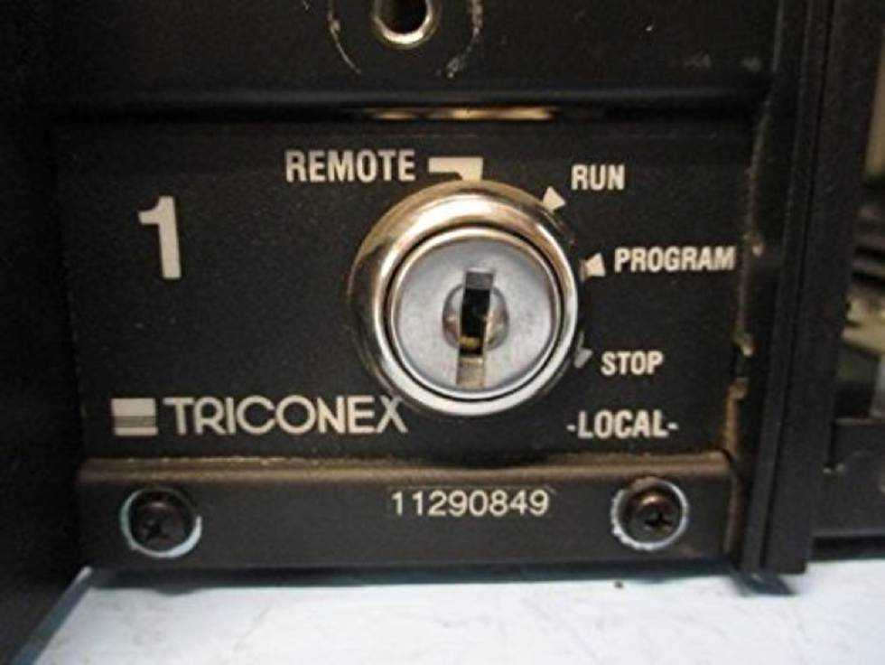

Hình 2: Ảnh chụp khóa chuyển chế độ trên bộ điều khiển SIS Triconex. Khóa có các vị tríRemote(điều khiển từ xa) với các chế độ Run/Program/Stop, vàLocal. Để lập trình từ xa, khóa phải ở vị tríRemote Program. Nếu khóa này bị cố ý để ở chế độ Program từ xa, kẻ tấn công có thể tải mã độc xuống SIS một cách dễ dàng qua mạng.

- Phân tách mạng ICS và SIS: Thiết kế kiến trúc mạng phân vùng chặt chẽ giữa mạng an toàn (SIS) và mạng điều khiển/quản trị (DCS/IT). Tránh tích hợp hai hệ thống nếu không thực sự cần thiết. Đặc biệt, máy trạm kỹ sư SIS không được kết nối đồng thời vào mạng DCS hoặc mạng văn phòng. Nếu cần trao đổi dữ liệu giữa SIS và hệ thống khác, nên sử dụng các giải pháp một chiều (data diode) thay vì kết nối mạng hai chiều.
- Bảo vệ vật lý thiết bị an toàn: Sử dụng các cơ chế khóa vật lý trên bộ điều khiển SIS để ngăn lập trình trái phép. Ví dụ, luôn giữ khóa chế độ của Triconex ở vị trí “Run” (không cho phép Program từ xa) trừ khi bảo trì có kế hoạch. Thực hiện quy trình quản lý thay đổi cho bất kỳ lần chuyển khóa nào và kiểm tra định kỳ trạng thái khóa trên các bộ điều khiển an toàn.
