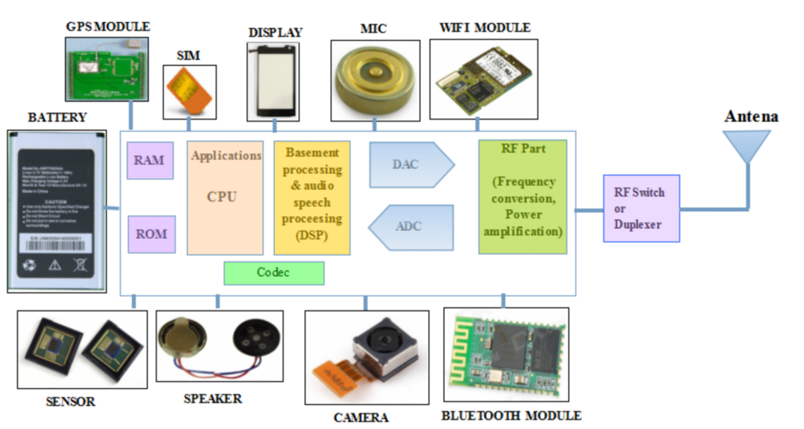

  • Để có thể khai thác được thông tin từ 1 chiếc điện thoại, đầu tiên chúng ta phải nắm rõ được cấu trúc của một chiếc điện thoại
  • Thông thường Điện thoại di động sẽ có màn hình (LCD, màn hình cảm ứng), bàn phím, micrô, loa, thẻ SIM, pin, cổng USB, ăng-ten, bộ nhớ (RAM, ROM), máy ảnh, CODEC, phần RF, DAC/ ADC, phần băng tần (L1/ Layer1/ lớp vật lý) chạy trên DSP, Các lớp ứng dụng / giao thức chạy trên CPU, công tắc BẬT/ TẮT và các tính năng Bluetooth/ GPS.
  • Tất cả các tính năng này đều dựa trên các thông số kỹ thuật tiêu chuẩn cụ thể được thiết kế, như nó có thể dựa trên GSM, WCDMA hoặc LTE, v.v.\\

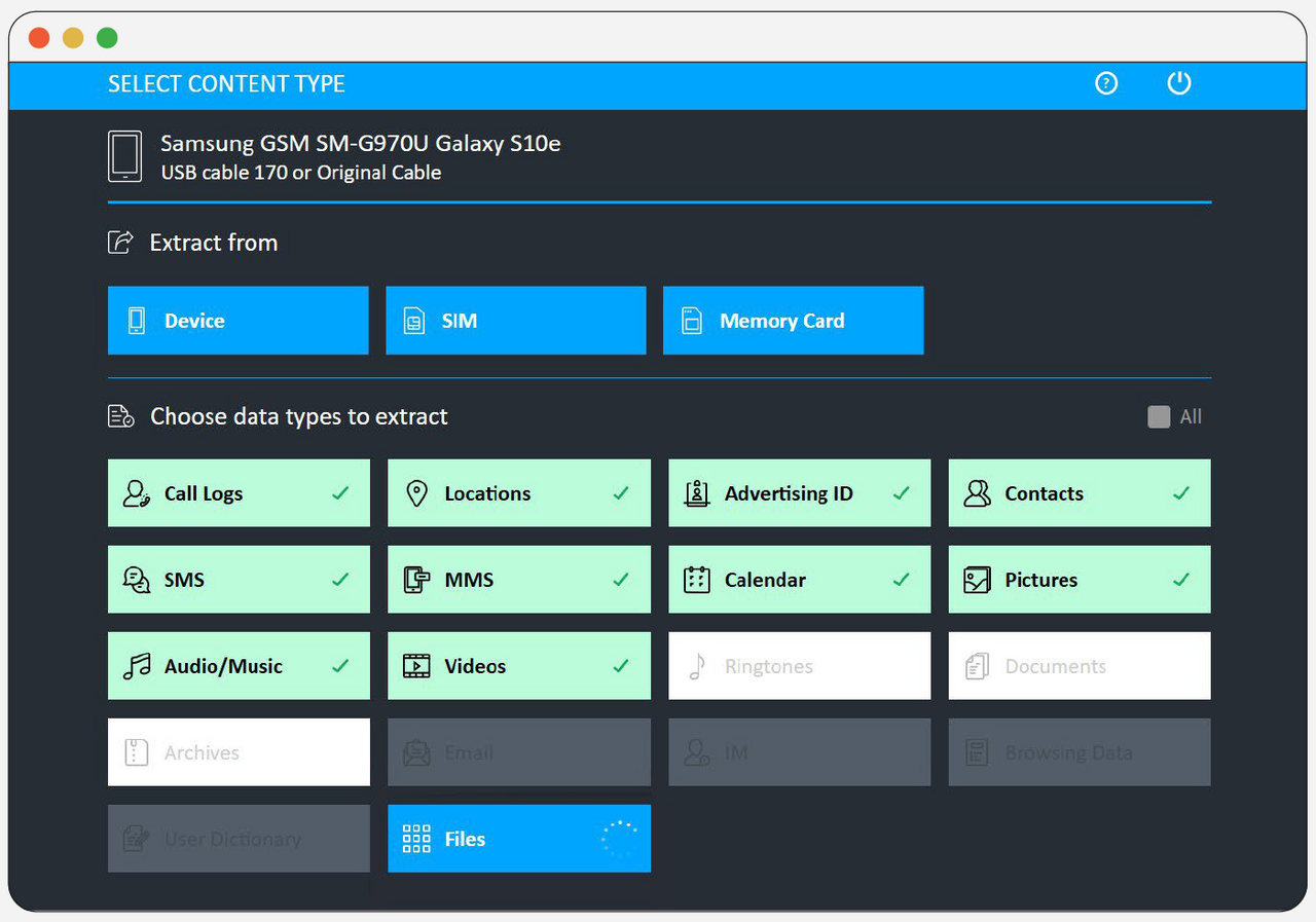

  • Nếu dữ liệu quá nhiều, hoặc thời gian cần gấp trong quá trình thu thập thì sẽ sử dụng các công cụ hoặc tool bên ngoài hỗ trợ.
  • Các thông tin được trích xuất thông qua nhiều cách khác nhau, qua USB, cổng hồng ngoại, airdrop, bluetooth….
  • Trường hợp, ví dụ như dữ liệu quá lớn có những thiết bị tới 1TB thời gian trích xuất lâu ảnh hưởng tính toàn vẹn của dữ liệu.

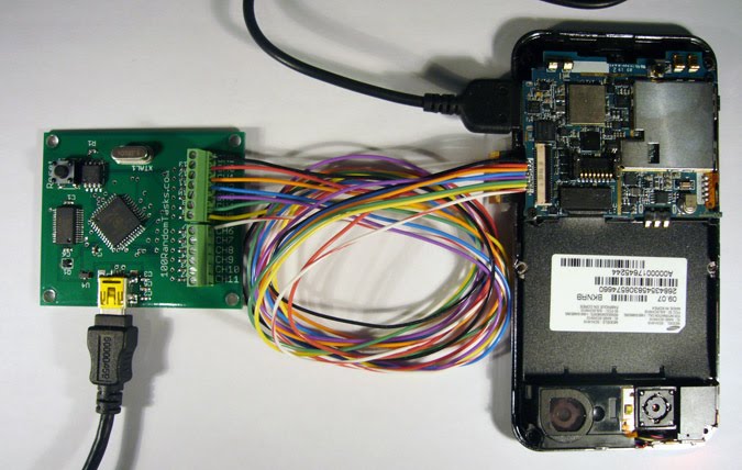

c. Phương pháp JTag
  • Đây được đánh giá là phương pháp khó, và đòi hỏi kỹ thuật viên phải có chuyên môn cao, dữ liệu được xuất qua các cổng tab trên thiết bị
  • Phương pháp này bị giới hạn bởi nhiều yếu tố: kiến thức, trình độ, kỹ năng và thiết bị đảm bảo còn hoạt động được.

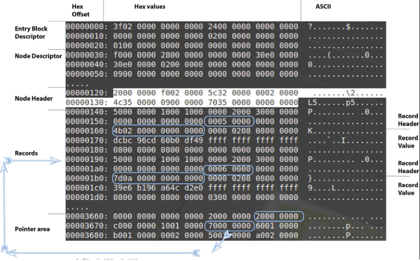

d. Kết xuất Hex​

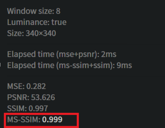

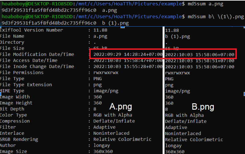

  • Hexdump là một trong kỹ thuật trích xuất thông tin thô từ điện thoại qua PC vẫn đảm bảo tính toàn vẹn của dữ liệu.
  • Theo một số nguồn tham khảo, mình thấy họ không khuyến khích chúng ta theo các này nếu như muốn truy vết các thông tin về metadata, nhưng nhìn chung các thông tin sau khi trích xuất sẽ giống tới 99%
