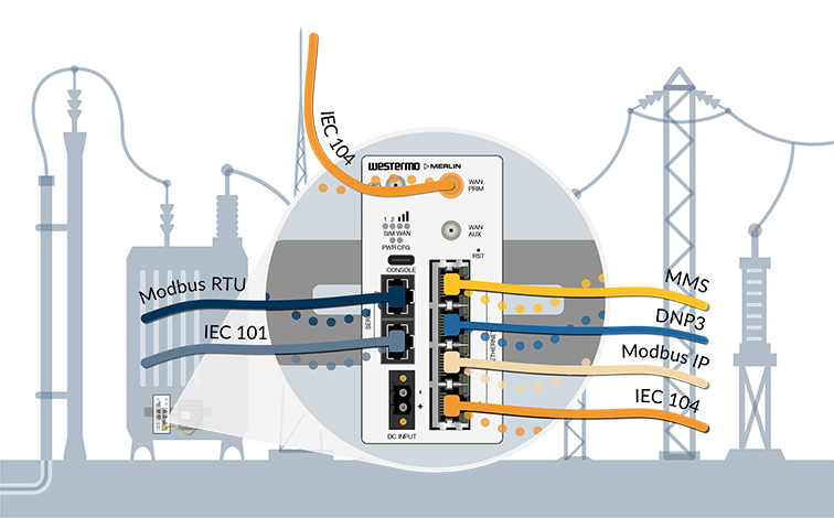

Trong hệ thống năng lượng hiện đại, việc giám sát và điều khiển từ xa các thiết bị điện tại trạm biến áp là yếu tố then chốt giúp đảm bảo an toàn, tối ưu vận hành và phản ứng kịp thời với sự cố. Giao thức IEC 60870-5-104 (gọi tắt là IEC 104) được sử dụng rộng rãi trong ngành điện để truyền dữ liệu giữa thiết bị hiện trường (RTU/IED) và trung tâm điều khiển SCADA, nhờ vào khả năng kết nối hiệu quả qua mạng TCP/IP.
1. Tổng quan về giao thức IEC 104​
IEC 104 là phần mở rộng của giao thức IEC 60870-5-101, được phát triển nhằm hỗ trợ truyền thông trên nền tảng mạng Ethernet/IP thay vì chỉ sử dụng kết nối nối tiếp như trước đây.
  • IEC 101: Sử dụng giao tiếp nối tiếp (RS-232, RS-485), giới hạn khoảng cách.
  • IEC 104: Truyền thông qua TCP/IP, hỗ trợ mạng LAN, WAN, VPN hiện đại.
Giao thức này được chuẩn hóa để trao đổi thông tin đo lường, trạng thái, sự kiện và lệnh điều khiển trong thời gian thực, rất phù hợp với yêu cầu của ngành điện và các hệ thống điều khiển phân tán (DCS/SCADA).
Hình. Minh họa các giao thức sử dụng trong truyền tải tín hiệu giám sát và điều khiển hệ thống điện
