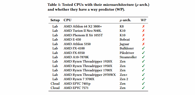

Hai cuộc tấn công mới nhắm vào một tính năng của CPU AMD được gọi là công cụ dự đoán bộ đệm L1D.
Được giới thiệu trong bộ xử lý AMD vào năm 2011 với vi kiến trúc Bulldozer, công cụ dự đoán bộ đệm L1D là một tính năng tập trung vào hiệu năng, giúp giảm mức tiêu thụ điện năng bằng cách cải thiện cách CPU xử lý dữ liệu được lưu trong bộ nhớ.
Hai cuộc tấn công mới được phát hiện sau khi một nhóm gồm sáu học giả - từ Đại học Công nghệ Graz ở Áo và Đại học Rennes ở Pháp - dịch ngược hàm băm undocumented (hàm không được mô tả trong các tài liệu chính thức) mà các bộ xử lý AMD đang sử dụng để xử lý các mục nhập μTag trong cơ chế dự đoán bộ đệm L1D. Từ đó, cho phép tái tạo bản đồ những gì đang diễn ra bên trong công cụ dự đoán bộ đệm L1D và thăm dò nếu cơ chế này bị rò rỉ dữ liệu hoặc có thông tin về loại dữ liệu.

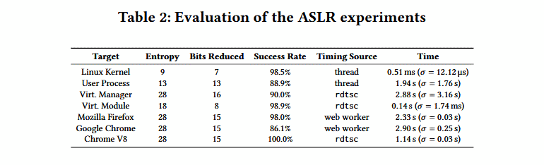

Trong thử nghiệm đầu tiên, các nhà nghiên cứu đã chạy một quy trình độc hại trên CPU AMD sử dụng kênh lọc dữ liệu bí mật để đánh cắp dữ liệu từ một quy trình khác chạy trên bộ xử lý. Tốc độ lọc dữ liệu được đạt ở mức 588,9 kB/s.
Trong thử nghiệm thứ hai, các nhà nghiên cứu đã sử dụng cuộc tấn công Collide+Probe để giảm entropy (khả năng tạo số ngẫu nhiên) của các triển khai ASLR khác nhau. ASLR là viết tắt của Adress Space Random Randomization và là một cơ chế an ninh được sử dụng để ngẫu nhiên hóa và che giấu các vị trí mã thực thi bên trong bộ nhớ của CPU. Nếu kẻ tấn công phá vỡ ASLR, họ có thể dự đoán nơi mã thực thi và lập kế hoạch cho các cuộc tấn công khác.
Các nhà nghiên cứu cho biết họ đã phá vỡ kernel ASLR trên một hệ thống Linux được cập nhật đầy đủ, và ASLR trên các hệ điều hành và ứng dụng chạy bên trong các trình ảo hóa (môi trường đám mây/ảo hóa).
Các cuộc tấn công này yêu cầu phải cài mã độc trên cùng một máy, tuy nhiên cuộc tấn công cũng có thể thực thi trên web, thông qua JavaScript độc hại được tải bên trong trình duyệt.
“Chúng tôi đã thử nghiệm proof-of-concept của chúng tôi trên cả trình duyệt Chrome 76.0.3809 và Firefox 68.0.2 cũng như công cụ độc lập Chrome V8.
Trên Firefox, chúng tôi có thể giảm entropy xuống 15 bit với tỷ lệ thành công là 98% và thời gian chạy trung bình là 2,33 giây (σ=0,03s, n=1000). Với Chrome, chúng tôi có thể giảm bit với tỷ lệ thành công là 86,1% và thời gian chạy trung bình là 2,90 giây (σ=0,25s, n=1000)”.
