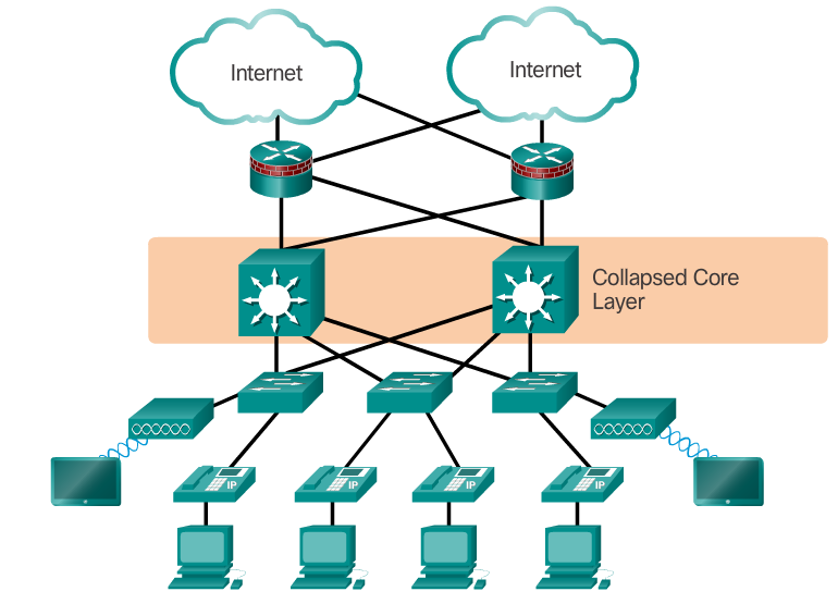

Cũng theo Cisco, bên cạnh mô hình thiết kế 3 tầng, mạng doanh nghiệp còn có thể thiết kế kiểu 2 tầng như hình dưới.
Ở mô hình 2 tầng, tầng phân phối và tầng lõi được gộp lại thành một tầng gọi là tầng lõi rút gọn (collapsed core). Lợi ích chính của kiểu thiết kế này là tiết kiệm chi phí mua thiết bị. Với những doanh nghiệp vừa và nhỏ, nơi không có sự tăng trưởng đột biến về quy mô, thì thiết kế này hoàn toàn đáp ứng được nhu cầu sử dụng, nhưng vẫn thỏa mãn các tính chất của một hệ thống mạng là tính sẵn sàng, khả năng mở rộng và tối đa hiệu năng hoạt động. Thiết bị ở tầng lõi thường là thiết bị chuyển mạch lớp 3.

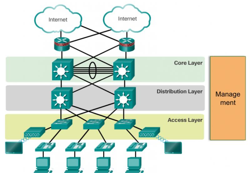

Theo cách tiếp cận mô hình thiết kế mạng phân tầng như ở phần trên, chúng ta có thể chỉ ra những lỗi cấu hình an ninh trên thiết bị, thường gặp ở mỗi tầng.
Hình. Dựa vào mô hình thiết kế mạng để chỉ ra lỗi cấu hình an ninh
Như ở hình trên, chúng ta sẽ chỉ ra những lỗi cấu hình an ninh trên:
- Thiết bị tầng truy nhập (Access Layer)
- Thiết bị tầng phân phối (Distribution Layer)
- Thiết bị tầng lõi (Core Layer)

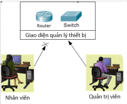

- Không ngăn người dùng truy cập đến giao diện quản lý: Giao diện quản lý của thiết bị là một địa chỉ IP mà khi quản trị viên truy cập tới, sẽ cung cấp giao diện để quản lý thiết bị trên. Theo khuyến nghị thì chỉ có máy tính của quản trị viên mới được phép truy cập tới địa chỉ quản lý này. Bởi vì nếu bất kỳ một nhân viên nào đó có thể ngồi từ máy tính của mình và truy xuất đến giao diện quản lý của thiết bị, thì có thể xảy ra những tình huống tấn công vào giao diện quản lý, ví dụ như tấn công DoS. Để thực hiện việc ngăn chặn này, cần sử dụng kỹ thuật điều khiển truy cập, chỉ cho phép các máy tính của quản trị viên có thể truy xuất tới giao diện quản lý của thiết bị mà thôi.
Hình. Cấu hình chỉ cho phép quản trị viên truy cập quản lý thiết bị

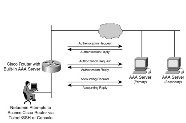

- Cài đặt mật khẩu xác thực cục bộ trên thiết bị: khi cài mật khẩu xác thực ngay trên thiết bị, thiết bị sẽ phải làm thêm công việc xác thực. Hơn nữa nếu trong mạng có nhiều thiết bị, sẽ khó quản lý tập trung. Khi xảy ra sự cố an ninh, sẽ rất khó khăn cho quản trị viên khi điều tra vì các thông tin nhật ký truy cập phân tán trên các thiết bị khác nhau. Vì vậy theo khuyến nghị cần thực hiện xác thực tập trung trên máy chủ AAA (Authenticatio - Authorization- Accounting). Máy chủ AAA sử dụng giao thức TACACS+ (Terminal Access Controller Access-Control System+) cung cấp chức năng xác thực tập trung cho các truy cập quản lý vào thiết bị. Tài khoản truy cập được lưu trên máy chủ AAA. Khi truy cập vào thiết bị, người quản trị nhập username và password. Thiết bị sẽ gửi thông tin này tới máy chủ AAA để yêu cầu xem xét. Nếu tài khoản trên tồn tại trên AAA thì AAA sẽ gửi thông tin phản hồi tới thiết bị để cho phép đăng nhập. Khi xác thực tập trung trên máy chủ AAA, bản thân thiết bị không phải thực hiện chức năng xác thực nữa. Bên cạnh đó, nhật ký truy nhập thiết bị được lưu trữ tập trung trên máy chủ AAA, hỗ trợ cho việc điều tra các sự cố an ninh.
Hình. Quá trình xác thực, cấp quyền và ghi nhật ký trên máy chủ AAA​

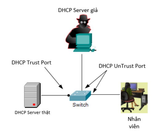

- Giả mạo máy chủ DHCP: trong kiểu tấn công này, máy tính của hacker có thể giả mạo thành máy chủ DHCP. Đầu tiên máy của hacker sẽ gửi hàng loạt yêu cầu cấp phát địa chỉ IP tới máy chủ DHCP thật nhằm vét cạn toàn bộ pool địa chỉ IP. Sau khi máy chủ thật đã cạn kiệt IP, nó không thể cấp thêm IP mới khi máy client yêu cầu. Bước tiếp theo, hacker cài đặt dịch vụ DHCP Server trên máy của hắn và cấp phát thông tin về địa chỉ IP giả mạo cho các máy client có yêu cầu trong mạng LAN. Bằng cách này hacker có thể điều hướng truy cập các máy tính này theo ý đồ của hacker.
Hình. Tấn công giả mạo máy chủ DHCP
Để ngăn chặn hình thức tấn công này, theo khuyến nghị cần cài đặt chế độ giám sát các bản tin DHCP trên swich (DHCP Snooping). Với chế độ này, quản trị viên sẽ cấu hình cổng switch đấu nối với máy chủ thật là DHCP Trust Port (port cho phép gửi bản tin cấp phát địa chỉ IP là DHCP Offer đi qua), còn các cổng khác cấu hình là DHCP Untrust Port (Không cho phép gửi bản tin DHCP Offer đi qua). Với nguyên lý này, thiết bị máy tính của kẻ tấn công không thể cấp phát địa chỉ IP cho các máy tính khác trong mạng LAN.

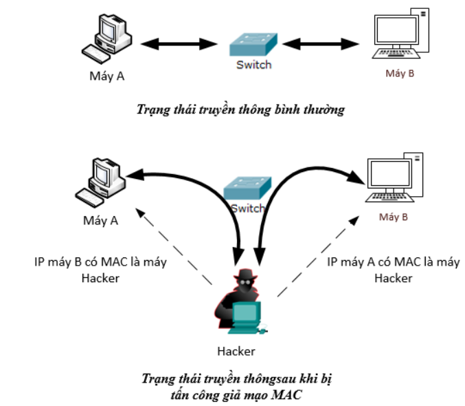

- Tấn công giả mạo địa chỉ MAC: trong kiểu tấn công này, hacker sẽ giả mạo địa chỉ MAC của các máy trong mạng LAN khiến cho các máy tính gửi gói tin tới máy của hacker. Sở dĩ hacker có thể thực hiện được việc trên là do điểm yếu của giao thức phân giải địa chỉ IP thành địa chỉ MAC – Address Resolution Protocol (ARP). Giao thức ARP cung cấp cơ chế ánh xạ IP thành MAC và ngược lại, giúp cho các máy tính cũng như các thiết bị liên lạc được với nhau trong môi trường hoạt động mạng. Tuy nhiên ARP không có cơ chế giúp xác thực quá trình phân giải này, tức là nếu các bản tin ARP bị giả mạo thì máy nhận cũng không thể phát hiện được. Do đó hacker có thể tạo ra các bản tin ARP giả mạo địa chỉ MAC, để đánh lừa các máy tính khác. Khi đó các máy tính trên mạng LAN sẽ gửi thông tin tới máy của hacker.
Theo khuyến nghị, cần bật tính năng DHCP Snooping, tính năng giám sát ARP trên switch. Với sự kết hợp của 2 tính năng này, các gói tin ARP sẽ được giám sát để đảm bảo rằng chúng không thể bị giả mạo.

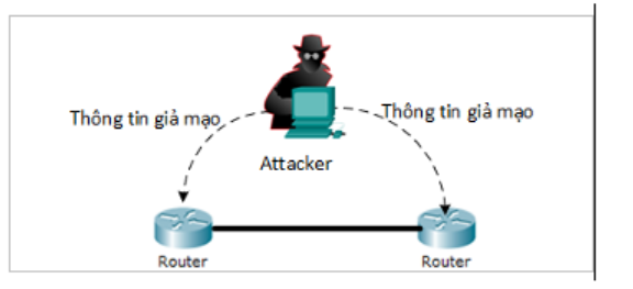

Vì các thiết bị ở tầng phân phối và tầng lõi đều thực hiện chức năng định tuyến nên thông thường được cài đặt các giao thức định tuyến động. Khi giao thức định tuyến động được cấu hình chạy trên thiết bị, các thiết bị sẽ thiết lập mối quan hệ láng giềng và trên cơ sở đó trao đổi thông tin định tuyến để từ đó tính toán tìm ra con đường tối ưu đi đến đích.
Kẻ tấn công thường ngắm tới việc phá hoại quá trình định tuyến này bằng cách cố gắng tạo ra những mối quan hệ láng giềng giả mạo. Sau đó gửi những thông tin định tuyến sai lệch tới các thiết bị đang hoạt động. Điều này phá vỡ hạ tầng định tuyến được xây dựng từ trước, gây ra cuộc tấn công từ chối dịch vụ. Hơn nữa những thông tin định tuyến giả mạo có thể dẫn đến việc điều hướng lưu lượng truy cập mạng đến những máy chủ giả mạo để đánh cắp tài khoản người dùng. Ví dụ các website giả mạo ngân hàng, cửa hàng trực tuyến...
Nếu người quản trị không thực hiện những bước cấu hình an ninh sau thì việc tấn công vào hạ tầng định tuyến có thể xảy ra:

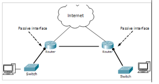

- Không đặt các cổng kết nối với tầng truy nhập ở chế độ passive-interface: vì các thiết bị ở tầng truy nhập không chạy giao thức định tuyến nên cần đặt các cổng thiết bị ở tầng phân phối/core kết nối với tầng truy nhập ở chế độ passive-interface. Trong chế độ này, thông tin định tuyến không được gửi qua các cổng nói trên. Nếu không thực hiện việc này, kẻ tấn công sử dụng máy tính có chạy phần mềm giả lập giao thức định tuyến động, có thể lấy được thông tin định tuyến được gửi ra từ các cổng này.
Cần đặt các cổng Router nối với tầng Access là Passive interface

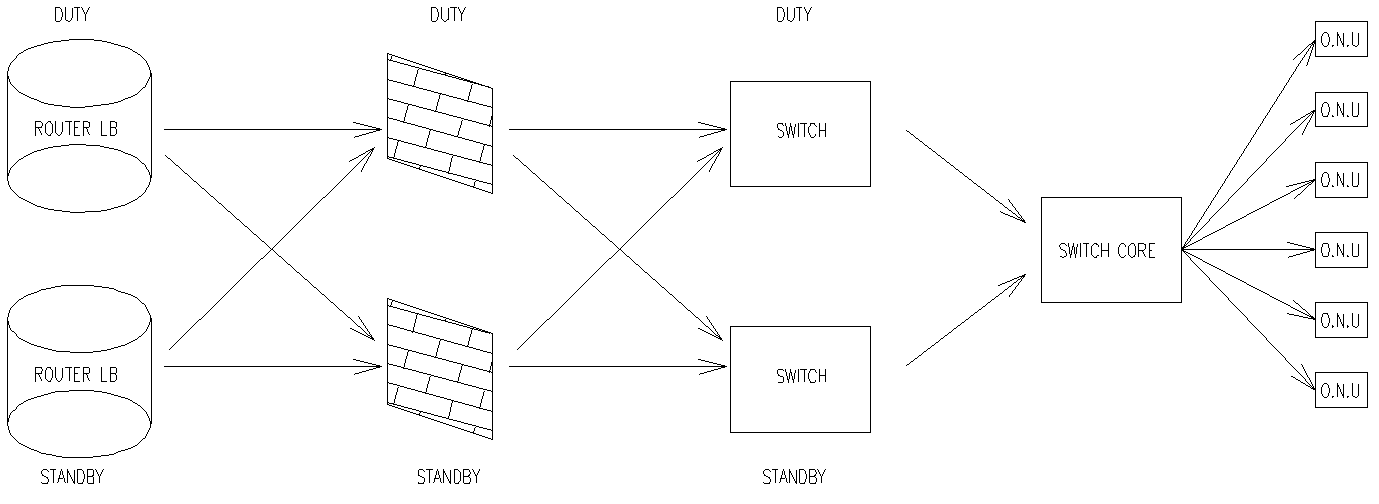

Hỏi anh NKTUNG về cấu trúc mạng High Availability.
Hiện tại em đang muốn định cấu trúc mạng HA trong một building như hình dưới:
Hỏi 1: Cho em hỏi là với cấu trúc hình trên có thực hiện được không, có cải tiến nào giảm thiểu chi phí hơn không.
Hỏi 2: Cấu trúc như hình dưới của anh thì mỗi ONU bên dưới Layer "Collapsed core layer" phải có 2 đầu vào quang: 1 duty 1 standy thiết bị này có sẵn không?
Hỏi 3: Cấu trúc bên hình dưới của 2 phải dùng 2 đường quang tới ONU?
Tks anh NKTUNG.
Về mặt kiến trúc, mình thấy có thiết bị SWICH CORE chưa có backup bạn ơi. Vậy có phải là HA không?
