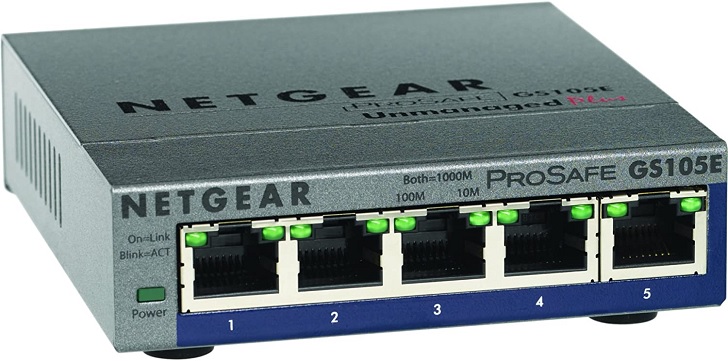

Lỗ hổng trong thiết bị chuyển mạch Netgear có thể khiến tổ chức bị tấn công từ xa
Các nhà nghiên cứu đã xác định được nhiều lỗ hổng trong các thiết bị chuyển mạch doanh nghiệp ProSAFE Plus JGS516PE và GS116Ev2 của Netgear, lỗi nghiêm trọng nhất có thể cho phép kẻ tấn công từ xa không cần xác thực thực thi mã tùy ý.
Theo các nhà nghiên cứu của NCC Group, có tổng cộng 15 lỗ hổng ảnh hưởng đến các thiết bị chuyển mạch Netgear sử dụng tiện ích cấu hình ProSAFE Plus.
