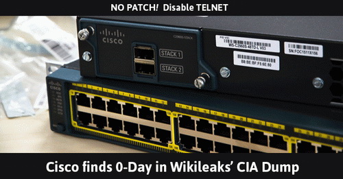

Lỗ hổng 0-Day trong vụ rò rỉ của CIA ảnh hưởng đến hơn 300 mẫu switch của Cisco
[Update ngày 10/5] Cisco vừa phát hành bản cập nhật vá lỗ hổng IOS/IOS XE nghiêm trọng ảnh hưởng đến hơn 300 model switch của hãng. Cisco cũng cho biết cập nhật bản vá là cách duy nhất để xử lý lỗ hổng này. Đồng thời, hãng cũng phát hành công cụ Cisco IOS Software Checker để phát hiện các thiết bị bị ảnh hưởng.
Cisco đưa ra cảnh báo về lỗ hổng IOS/IOS XE nghiêm trọng ảnh hưởng đến hơn 300 model switch của hãng.
Cisco phát hiện lỗ hổng ở mức độ nghiêm trọng cao nhất này nằm trong sản phẩm của hãng khi đang phân tích "Vault 7" - khoảng 8.761 tài liệu và tệp tin do Wikileaks tiết lộ vào tuần trước, tuyên bố chi tiết các công cụ và thủ thuật hack của Cơ quan Tình báo Trung ương (CIA).
Lỗ hổng nằm trong mã xử lý của giao thức quản lý nhóm CMP trong Cisco IOS và Cisco IOS XE Software.
Nếu bị khai thác, lỗ hổng (CVE-2017-3881) có thể cho phép hacker khởi động lại thiết bị hoặc thực thi mã độc từ xa với quyền quản trị nhằm kiểm soát thiết bị, Cisco cho hay.
Giao thức CMP được thiết kế để truyền tải thông tin về các cluster giữa các thành viên của cluster bằng Telnet hoặc SSH.
Lỗ hổng nằm trong cấu hình mặc định của các thiết bị Cisco bị ảnh hưởng, ngay cả khi người dùng không cấu hình các lệnh cấu hình cluster. Lỗ hổng này có thể bị khai thác trong quá trình thiết lập phiên Telnet với IPv4 hoặc IPv6.
Theo các nhà nghiên cứu của Cisco, lỗi này xảy ra trong các kết nối Telnet trong CMP, do hai yếu tố:
- Giao thức này không giới hạn việc sử dụng các tùy chọn Telnet CMP riêng biệt chỉ đối với các liên lạc nội bộ, cục bộ giữa các thành viên cluster; thay vào đó, nó chấp nhận và xử lý các lệnh qua bất kỳ kết nối Telnet nào.
- Việc xử lý không đúng các tùy chọn Telnet CMP không đúng định dạng.
Các nhà nghiên cứu cho biết, để khai thác lỗ hổng này, kẻ tấn công có thể gửi "các tùy chọn Telnet CMP không đúng định dạng khi thiết lập một phiên Telnet với một thiết bị Cisco bị ảnh hưởng được cấu hình để nhận các kết nối Telnet", các nhà nghiên cứu cho biết.
Việc khai thác này có thể cho phép tin tặc thực thi mã độc từ xa và kiểm soát hoàn toàn thiết bị bị ảnh hưởng hoặc gây ra việc tải lại thiết bị bị ảnh hưởng.
Hãy vô hiệu hoá Telnet trên model lỗi – Vẫn chưa có bản vá!
Lỗ hổng ảnh hưởng đến 264 switch Catalyst, 51 switch Ethernet công nghiệp và 3 thiết bị khác bao gồm switch Catalyst, switch Embedded Service 2020, Enhanced Layer 2/3 EtherSwitch Service Module, Enhanced Layer 2 EtherSwitch Service Module, swith ME 4924-10GE, switch IE Industrial Ethernet, RF Gateway 10, SM-X Layer 2/3 EtherSwitch Service Module và Gigabit Ethernet Switch Module (CGESM) cho HP.
Hiện tại, lỗ hổng này chưa được vá và Cisco khuyến cáo người dùng vô hiệu hóa kết nối Telnet với các thiết bị switch cho SSH cho đến khi có bản vá.
Cisco sẽ update công cụ IOS Software Checker của mình ngay khi có bản vá.
