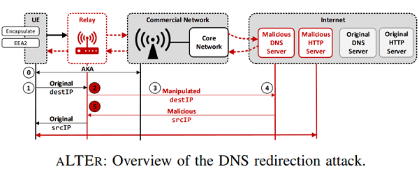

Tuy nhiên, cuộc tấn công thứ ba – giả mạo DNS, được các chuyên gia gọi là "aLTEr", là một cuộc tấn công chủ động, cho phép hacker tiến hành Man-in-the-Middle can thiệp các kết nối và chuyển hướng nạn nhân đến một trang web độc hại qua giả mạo DNS.

Do lớp liên kết dữ liệu của mạng LTE được mã hóa bằng AES-CTR nhưng không được bảo vệ toàn vẹn, hacker có thể sửa đổi ngay cả trong gói dữ liệu đã được mã hóa, sau đó giải mã thành dạng plaintext.
Trong cuộc tấn công aLTEr, hacker giả dạng trạm di động kết nối với người dùng, đồng thời giả dạng làm người dùng đối với trạm thật, sau đó can thiệp các kết nối giữa nạn nhân và trạm mạng.
Các chuyên gia cho biết cuộc tấn công nguy hiểm nhưng rất khó để thực hiện trong thực tế. Để tấn công cần đến thiết bị (USRP) trị giá khoảng 4.000 USD và chỉ có thể thực hiện trong phạm vi bán kính 1 dặm với nạn nhân. Tuy nhiên, với một cơ quan tình báo hoặc hacker “lành nghề” thì điều này là có thể.
Video minh họa cách thức hacker có thể chuyển hướng các truy vấn DNS. Thiết bị nạn nhân bị chuyển hướng tới một trang web độc hại giả mạo dưới dạng Hotmail.
