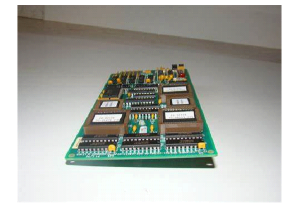

Mức này thường được áp dụng với các thiết bị như: Bảng mạch mã hóa của máy tính cá nhân.

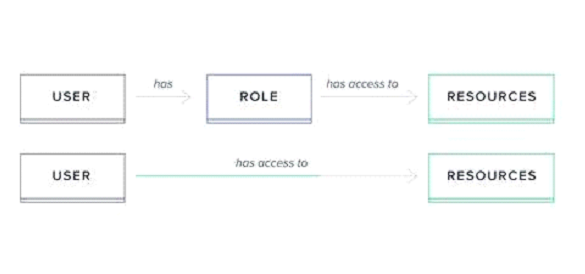

Để đạt Mức an toàn 2 thì tối thiểu phải có cơ chế xác thực dựa trên vai trò thực thi bởi mô-đun mật mã nhằm cho phép từng vai trò người dùng được thực thi một tập dịch vụ xác định trên mô- đun mật mã. Ví dụ: User được phân quyền thì được làm gì? User không được phân quyền thì được làm gì?
Cơ chế xác thực dựa trên vai trò

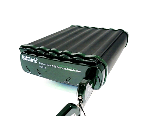

Một trong những sản phẩm đáp ứng FIPS ở mức 2 là ổ cứng USB 3.0 của CIPHERSHIELD.
Ổ cứng USB 3.0 CIPHERSHIELD

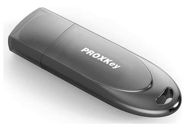

Mức an toàn 3 cho phép các thành phần phần mềm hoặc phần sụn trong mô-đun mật mã được thực thi trên các hệ thống máy tính đa mục đích nhưng hệ điều hành phải thỏa mãn các yêu cầu chức năng đưa ra bởi tiêu chuẩn FIPS 140- 2 và được đánh giá đạt EAL3.Một trong những sản phẩm đáp ứng FIPS mức 3 là USB Tokens của hãng PROXKey.
USB Tokens của PROXKey

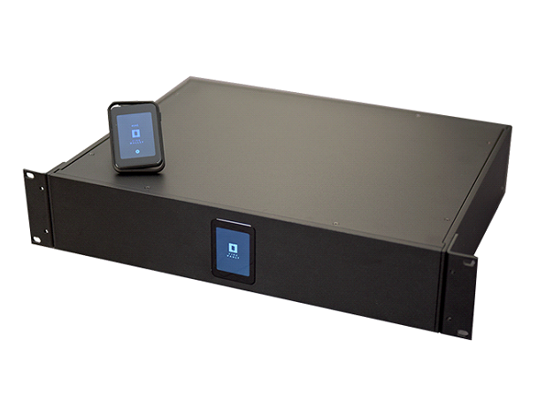

HandHeld Mini HSM của ID-3 là một trong những sản phẩm hiếm hoi có thể đạt FIPS mức 4.

Đây là mức an toàn thấp nhất trong bộ tiêu chuẩn FIPS. Để đạt được mức an toàn này, các thiết bị, ứng dụng này cần sử dụng ít nhất một thuật toán mật mã hoặc một chức năng an toàn đã được phê chuẩn. Đặc biệt tại mức này, các sản phẩm chỉ cần đáp ứng những yêu cầu cơ bản từ nhà sản xuất mà không cần đáp ứng thêm cơ chế an toàn vật lý.Mức an toàn 1 cho phép các thành phần phần mềm (software) hoặc phần sụn (firmware) trong mô-đun mật mã được thực thi trên các hệ thống máy tính đa mục đích sử dụng hệ điều hành chưa được kiểm định.
Tiêu chuẩn này phù hợp với một số ứng dụng hay thiết bị phần cứng có mức an toàn thấp, trong đó khả năng kiểm soát các vấn đề an ninh vật lý, an ninh mạng ở mức hạn chế hoặc không có.

Ở mức an toàn 2 sẽ tăng thêm các cơ chế an toàn vật lý so với Mức 1 bằng cách thêm các yêu cầu về khả năng chống can thiệp như việc đóng hộp cách ly, đóng dấu niêm phong hoặc đưa các khóa cứng an toàn vào phần vỏ hoặc nắp đóng mở của mô-đun mật mã. Việc đóng hộp cách ly hoặc dán tem niêm phong là nhằm chống lại sự can thiệp hoặc lấy cắp khóa mật mã ở dạng bản rõ hoặc các CPS thông qua cách tiếp cận trực tiếp vào mô-đun mật mã. Dấu niêm phong và khóa cứng an toàn được đưa vào phần vỏ hoặc nắp đậy nhằm chống lại việc truy cập trái phép mô- đun mật mã.Để đạt Mức an toàn 2 thì tối thiểu phải có cơ chế xác thực dựa trên vai trò thực thi bởi mô-đun mật mã nhằm cho phép từng vai trò người dùng được thực thi một tập dịch vụ xác định trên mô- đun mật mã. Ví dụ: User được phân quyền thì được làm gì? User không được phân quyền thì được làm gì?

Đây là mức an toàn cao nhất của bộ tiêu chuẩn FIPS. Ở mức 4 này, các cơ chế an toàn vật lý cung cấp một vỏ bọc hoàn chỉnh để bảo vệ mô- đun mật mã hướng đến việc phát hiện và phản ứng với tất cả các nỗ lực truy cập trái phép về vật lý. Việc thâm nhập vào mô-đun mật mã theo mọi hướng sẽ bị phát hiện với khả năng rất cao và kết quả là tất cả CSP dạng rõ sẽ được hủy bỏ ngay lập tức. Mô-đun mật mã có Mức an toàn 4 thích hợp cho việc sử dụng trong các môi trường không có sự bảo vệ về mặt vật lý.Các yêu cầu của mức an toàn 4 sẽ bảo vệ mô-đun mật mã khỏi bị tổn thương trong các điều kiện môi trường hoặc sự thay đổi bất thường như về điện thế và nhiệt độ. Một mô-đun mật mã yêu cầu phải được thiết kế các tính năng bảo vệ trong môi trường nhằm đáp ứng vấn đề thay đổi và hủy bỏ CSP hoặc phải vượt qua được quá trình kiểm tra lỗi nghiêm ngặt nhằm đảm bảo chắc chắn rằng mô-đun sẽ không bị ảnh hưởng bởi các tác động vượt quá điều kiện hoạt động thông thường, dẫn đến việc bị can thiệp về mặt an toàn.
Mức an toàn 4 cho phép phần mềm hoặc phần sụn trong mô-đun mật mã hoạt động trên các hệ thống máy tính đa mục đích nhưng hệ điều hành phải thỏa mãn các yêu cầu chức năng đưa ra bởi FIPS 140- 2 và được đánh giá đạt EAL4.
