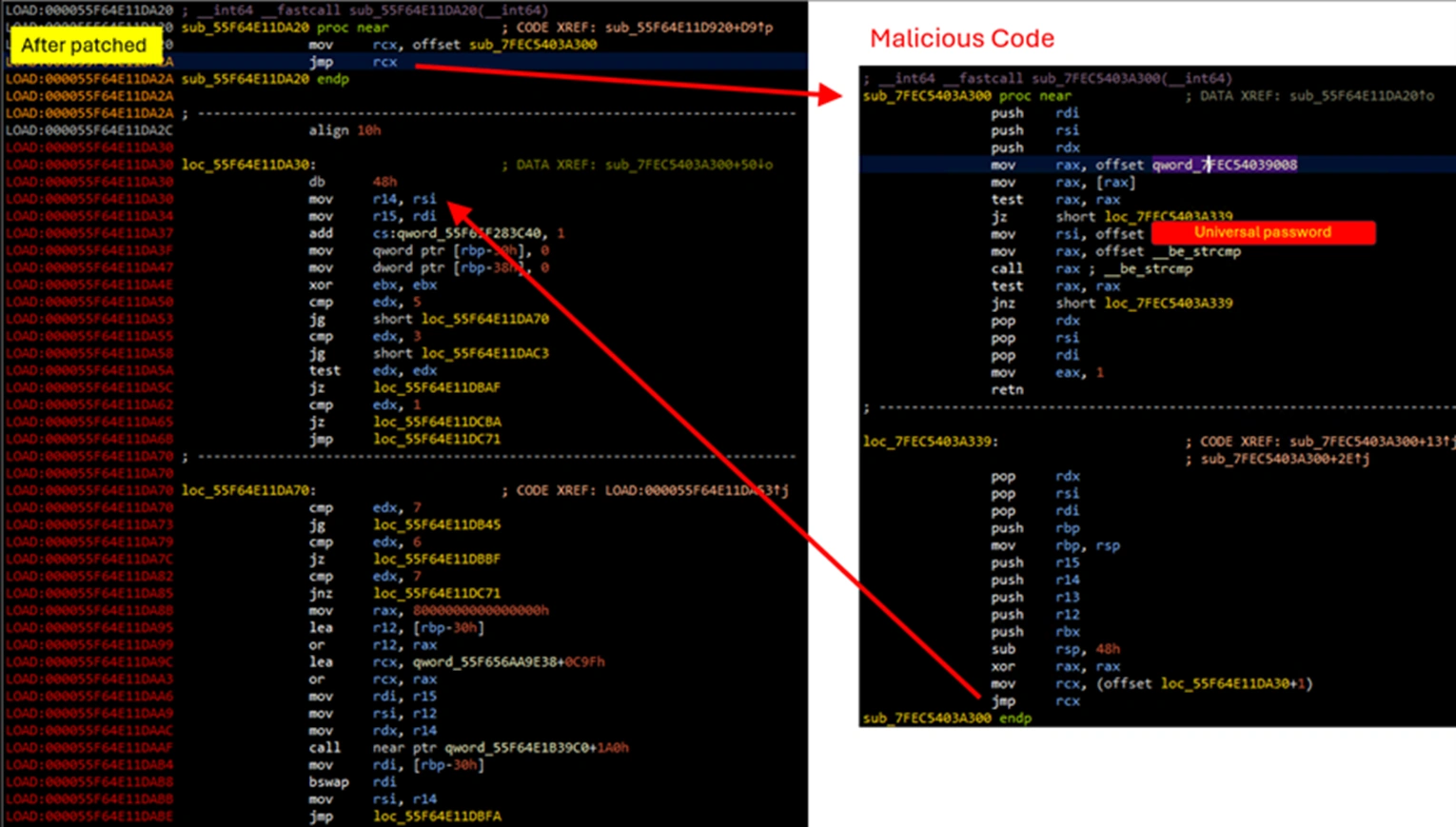

Sau khi khai thác thành công, kẻ tấn công triển khai một rootkit đa tầng với khả năng duy trì quyền kiểm soát lâu dài. Một trong những dấu ấn thú vị là việc rootkit tạo ra một “mật khẩu phổ quát” chứa từ “disco” – được cho là cách chơi chữ của “Cisco”. Mật khẩu này hoạt động trên hầu hết các phương thức xác thực như AAA, đăng nhập cục bộ hay enable mode, nhờ vào việc hook trực tiếp vào các hàm xác thực trong bộ nhớ tiến trình IOSd. Mặc dù thay đổi này sẽ biến mất sau khi khởi động lại, nhưng các thành phần fileless vẫn có thể duy trì hoạt động bằng cách tái chèn mã vào bộ nhớ. Đồng thời, các hook này còn vô hiệu hóa hệ thống ghi log, che giấu mọi thao tác độc hại khỏi nhật ký thiết bị.
Sự thay đổi trong bộ nhớ IOSd cho mật khẩu chung sẽ biến mất sau khi khởi động lại.

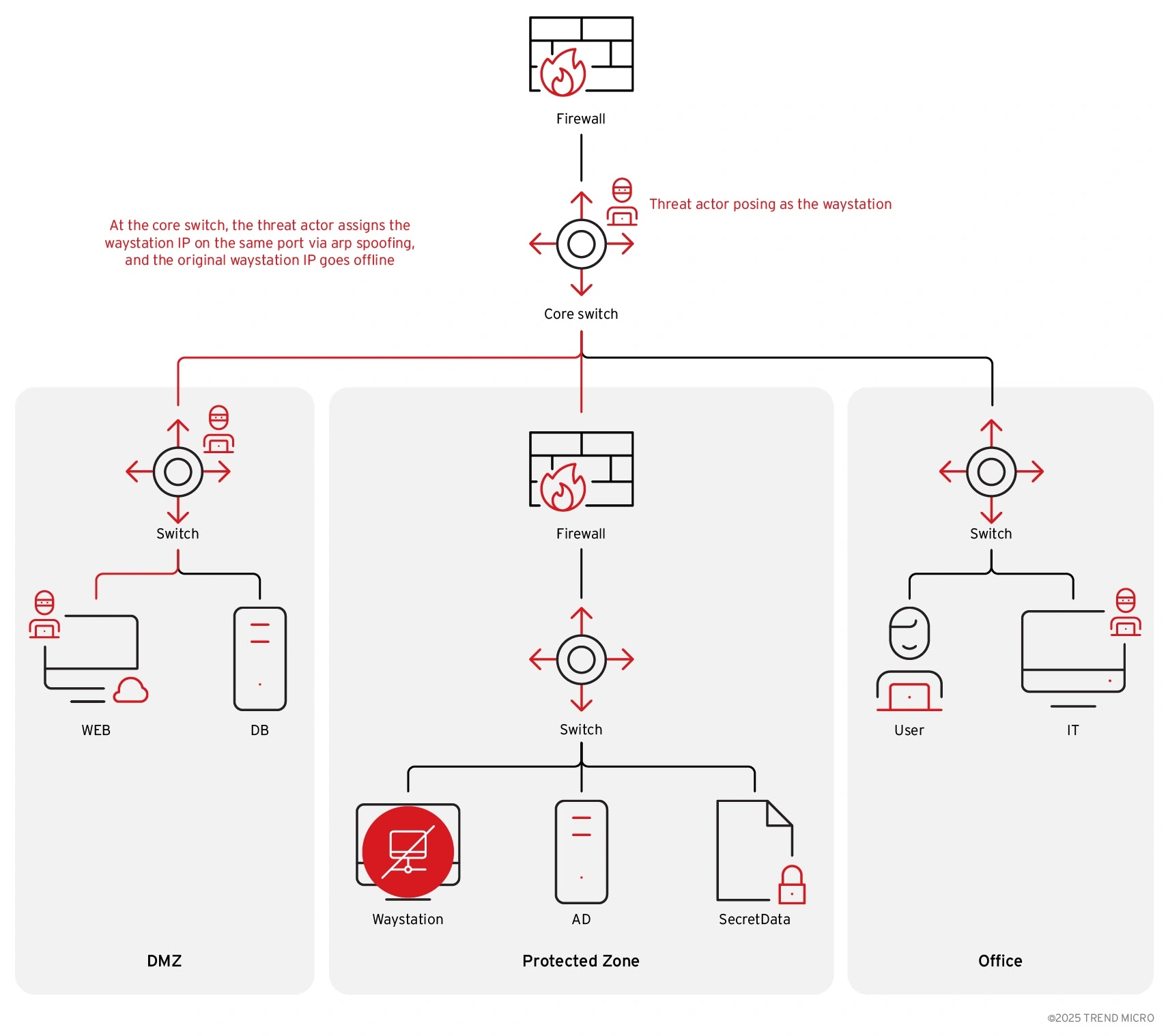

Rootkit đi kèm một thành phần điều khiển qua giao thức UDP, có thể hoạt động trên bất kỳ cổng nào mà không cần mở port công khai. Thông qua đó, kẻ tấn công có thể bật/tắt lịch sử log, xóa toàn bộ bản ghi, bỏ qua cơ chế AAA và danh sách kiểm soát truy cập VTY, thậm chí che giấu các phần của cấu hình đang chạy. Bằng cách giả mạo địa chỉ IP của các máy trạm quản trị, chúng có thể vượt qua tường lửa nội bộ, đồng thời đặt lại dấu thời gian của các thay đổi cấu hình để khiến chúng trông như chưa từng xảy ra.
Kẻ tấn công có thể truy cập vào các vùng được bảo vệ khác bằng cách mạo danh địa chỉ IP của trạm trung chuyển để vượt qua tường lửa nội bộ.

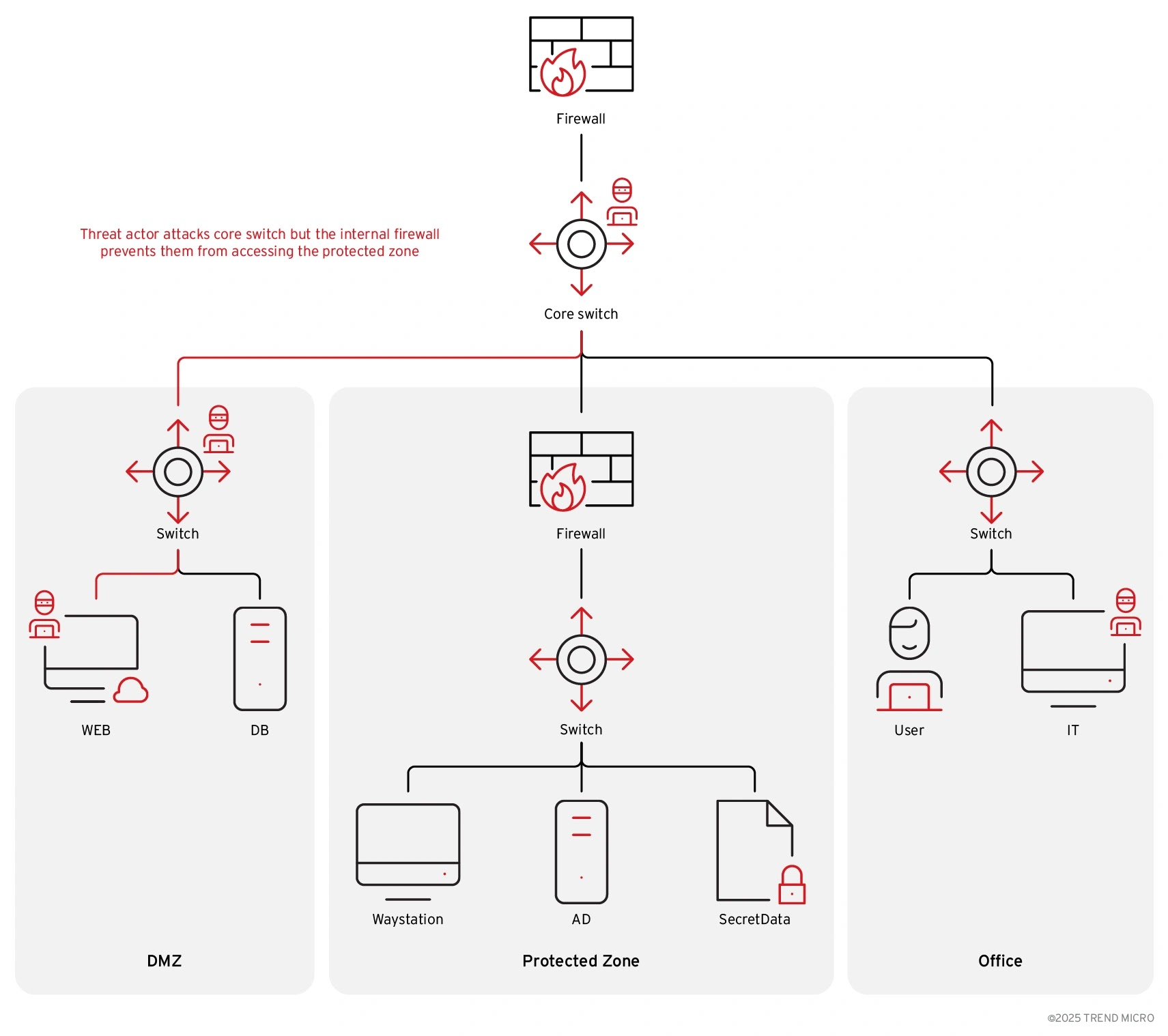

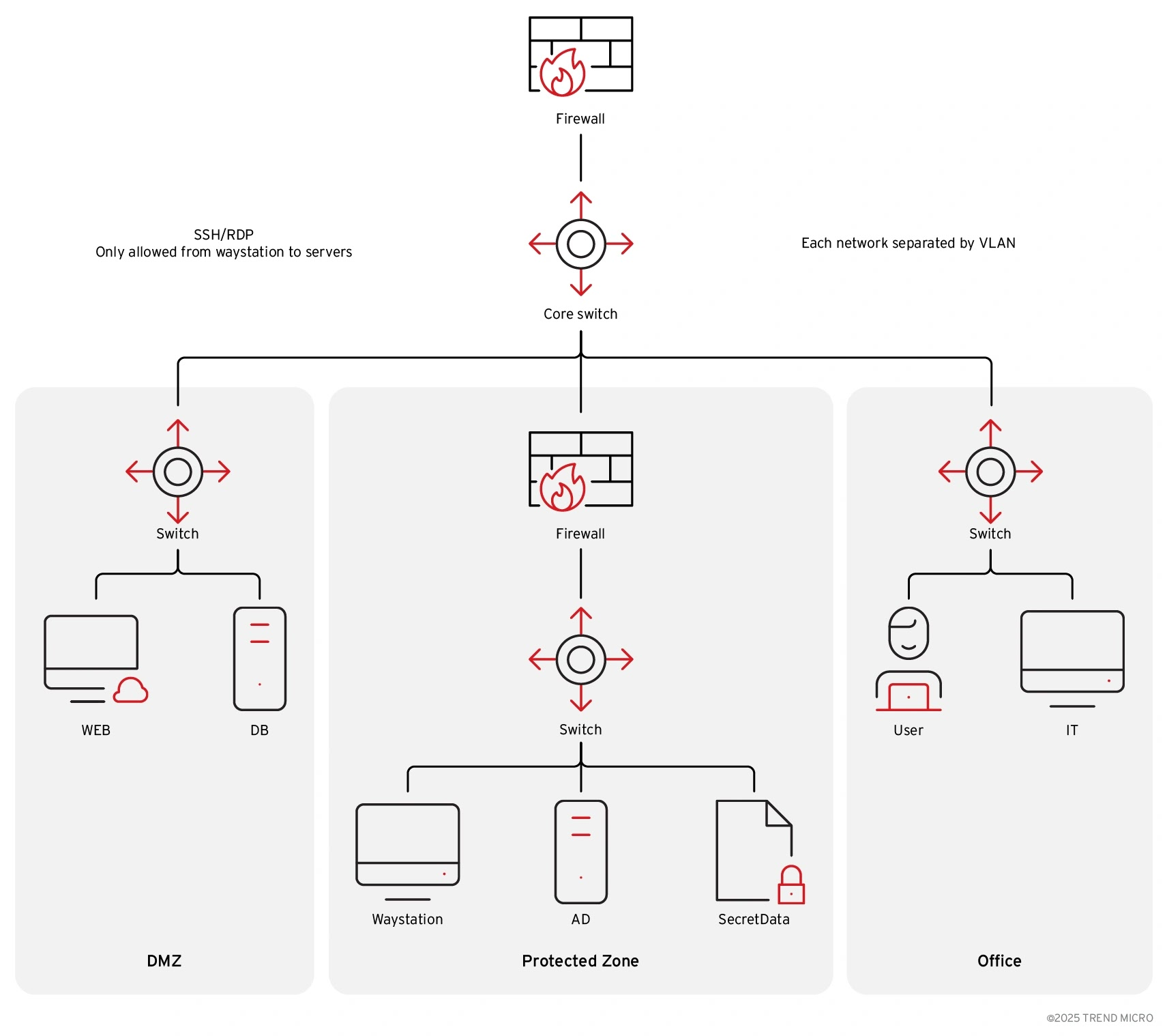

Không dừng lại ở việc chiếm quyền, chiến dịch còn cho thấy trình độ xâm nhập sâu vào hạ tầng mạng trọng yếu. Khi đã kiểm soát các switch trung tâm, kẻ tấn công thêm các quy tắc định tuyến để nối các VLAN bị phân tách, qua đó mở đường di chuyển ngang trong hệ thống. Chúng cài đặt các công cụ ARP spoofing chạy trong môi trường guest shell của Cisco nhằm chuyển hướng lưu lượng, tạo xung đột IP hoặc đánh sập thiết bị hợp pháp để chiếm vị trí mạng. Trong quá trình điều tra, Trend Micro còn phát hiện các tài khoản ẩn có tên dạng “dg3y8dpk” đến “dg7y8hpk”, cùng các script EEM giả mạo như “CiscoEMX-1” đến “CiscoEMX-5” và ACL bị che giấu dưới tên “EnaQWklg0” đến “EnaQWklg2”.

Trong mô phỏng, kẻ tấn công có thể vượt qua tường lửa bên ngoài bằng mật khẩu đã lấy được để truy cập vào các thiết bị khác nhau trên mạng.
Sơ đồ mạng mô phỏng trong đó mỗi vùng được phân tách bằng một bộ chuyển mạch lõi và một VLAN khác nhau
