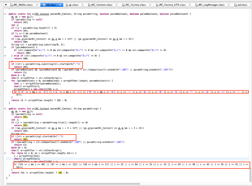

Nhà nghiên cứu tại X-Force Red, thuộc nhóm bảo mật độc lập của IBM, đã phát hiện một phương pháp vượt qua cơ chế kiểm tra bảo mật mà Thales dùng để bảo vệ các tệp và mã hoạt động trong mô-đun EHS8.
IBM X-Force Red cho biết:
EHS8 còn hỗ trợ giao thức kết nối như Point-to-Point Protocol và IP và có thể cài đặt trên thiết bị chủ ứng dụng Java (MIDlet) để có chức năng và tương tác tùy chỉnh.
Lệnh AT là tập hợp các lệnh được sử dụng để điều khiển các thiết bị có sử dụng mô-đun EHS8. Do đó, kẻ tấn công kiểm soát giao diện AT cũng có quyền kiểm soát trực tiếp mô-đun và có thể đưa ra các lệnh cấu hình; hoặc để truy cập hệ thống tệp của bộ nhớ flash, cho phép kẻ tấn công đọc, ghi, xóa và đổi tên các tệp và thư mục có sẵn trong thiết bị.
Bộ nhớ flash có vùng bảo mật cho mã Java chỉ cho phép quyền ghi (write), không cho phép quyền đọc (read). Các nhà sản xuất thiết bị gốc (OEM) có thể sử dụng vùng bảo mật này để lưu trữ mã Java riêng và các tệp nhạy cảm (chứng chỉ, khóa riêng, cơ sở dữ liệu ứng dụng).
Lỗ hổng được phát hiện bởi X-Force Red đã vượt qua cơ chế bảo vệ đối với vùng bảo mật này, cho phép đọc mã Java chạy trên hệ thống từ cả OEM và Thales, do đó làm lộ tất cả các bí mật được nhúng.
Mô-đun EHS8 và các thiết bị trong dòng sản phẩm này sử dụng một vi xử lý với trình thông dịch được nhúng Java ME, bộ nhớ flash và các giao diện cho GSM, GPIO, ADC, âm thanh kỹ thuật số, GPS, I2C, SPI và USB.Nếu coi mô-đun này tương đương với một hộp khóa kỹ thuật số đáng tin cậy, nơi các công ty có thể lưu trữ một cách an toàn hàng loạt dữ liệu bí mật như mật khẩu, thông tin xác thực và mã hoạt động. Lỗ hổng này làm suy yếu hộp khóa kỹ thuật số, từ đó cho phép những kẻ tấn công đánh cắp bí mật của công ty
