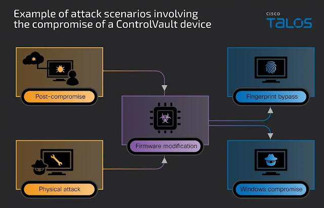

Kịch bản tấn côngCác nhà nghiên cứu chỉ ra rằng một người dùng không có quyền quản trị cũng có thể tương tác với firmware ControlVault thông qua API Windows, từ đó kích hoạt thực thi mã tùy ý, trích xuất khóa mật mã và ghi đè firmware. Mã độc có thể tồn tại ở lớp dưới hệ điều hành, vượt ngoài khả năng phát hiện của phần mềm diệt virus truyền thống.
Không chỉ dừng ở tấn công từ xa, các lỗ hổng còn mở ra khả năng tấn công vật lý với hiệu quả cao. Chỉ cần vài phút tiếp cận thiết bị, kẻ tấn công có thể mở khung máy, kết nối trực tiếp với bo mạch USH qua cổng USB bằng đầu nối tùy chỉnh, không cần mật khẩu đăng nhập hay khóa mã hóa ổ cứng.
Trong một thử nghiệm thực tế, các nhà nghiên cứu đã chứng minh rằng firmware ControlVault có thể bị chỉnh sửa để chấp nhận bất kỳ vân tay nào, kể cả vân tay giả bằng rau củ. Một video công bố cho thấy một cây hành lá có thể mở khóa laptop Dell bị cài mã độc, làm lộ sự vô hiệu hóa hoàn toàn của cơ chế xác thực sinh trắc học.

Kịch bản tấn công
