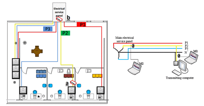

Để lấy thông tin nhị phân bị điều biến, kẻ tấn công cần cấy phần cứng để giám sát lưu lượng dòng được truyền qua dòng diện (để đo đạc nhiễu truyền dẫn) và sau đó giải mã dữ liệu được trích xuất.
Theo các nhà nghiên cứu, kẻ tấn công có thể lấy dữ liệu từ máy tính với tốc độ từ 10 đến 1.000 bit/giây, tuỳ thuộc vào cách họ tiếp cận.
Có thể đạt được tốc độ cao hơn nếu kẻ tấn công xâm nhập vào nguồn điện bên trong toà nhà mục tiêu và kết nối đến máy tính. Kiểu tấn công này được gọi là “line-level powerhammering”.
Nếu tốc độ chậm hơn sẽ là kiểu tấn công “phase-level powerhammering” có thể bị khai thác từ các bảng điều khiển điện bên ngoài toà nhà.
Ở cả hai kiểu tấn công, kẻ tấn công đo và mã hoá nhiễu truyền dẫn, sau đó giải mã dữ liệu đã lấy.
Với kiểu tấn công line-level PowerHammering, các nhà nghiên cứu có thể lấy dữ liệu từ một PC chạy vi xử lý Haswell-era quad-core của Intel ở mức 1.000 bit/giây và một máy chủ có nguồn điện Intel Xeon E5-2620 100 bit/giây, cả hai đều có tỉ lệ lỗi 0%.
Trong khi đó, kiểu tấn công phase-level sẽ làm giảm hiệu năng của PC. Do có tiếng ồn trong kiểu tấn công này (vì nguồn điện được chia sẻ với mọi thứ được kết nối như thiết bị gia dụng và ánh sáng), các nhà nghiên cứu có thể đạt đến tốc độ 3 bit/giây với tỷ lệ lỗi 0%, dù có thể làm tăng tốc độ thêm 4,2% lên 10 bit/giây.
