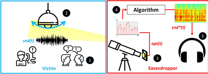

Lamphone là phát hiện các rung động từ bóng đèn đang treo do sự dao động áp suất không khí xảy ra trong tự nhiên khi sóng âm chạm vào bề mặt của bóng đèn và đo những thay đổi nhỏ trong đầu ra của nó, những rung động nhỏ đó kích hoạt để thu nhận các đoạn hội thoại và xác định âm nhạc.

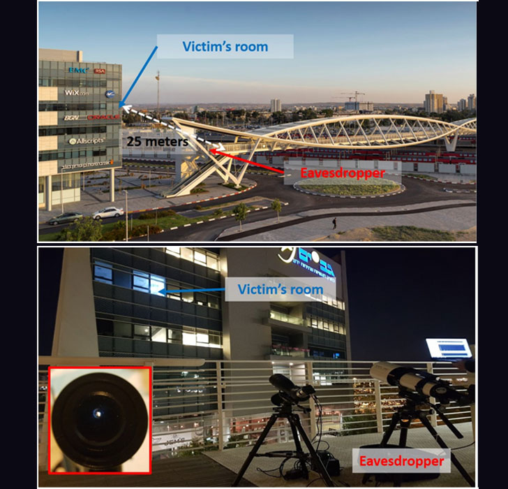

Để đạt được điều này cần có một kính viễn vọng có thể nhìn cận cảnh căn phòng chứa bóng đèn từ một vị trí cách xa đó, một cảm biến quang điện được gắn trên kính viễn vọng để chuyển đổi ánh sáng thành dòng điện, điều này tương tự như - bộ chuyển đổi kỹ thuật số để chuyển đổi đầu ra cảm biến thành tín hiệu số và cuối cùng là một máy tính xách tay để xử lý tín hiệu quang đến và xuất dữ liệu âm thanh đã được phục hồi.

Các nhà khoa học phân tích phản ứng của bóng đèn treo với âm thanh thông qua cảm biến quang điện và tìm cách tách tín hiệu âm thanh khỏi tín hiệu quang. Dựa trên phân tích, các nhà khoa học phát triển một thuật toán để phục hồi âm thanh từ các phép đo quang học thu được từ các rung động của bóng đèn và được chụp bởi cảm biến quang điện

Cách tấn công này có thể thực hiện hiệu quả nhất từ khoảng cách ít nhất 25 mét bằng kính viễn vọng và cảm biến quang điện. Có thể được khuếch đại thêm bằng thiết bị tầm xa.
